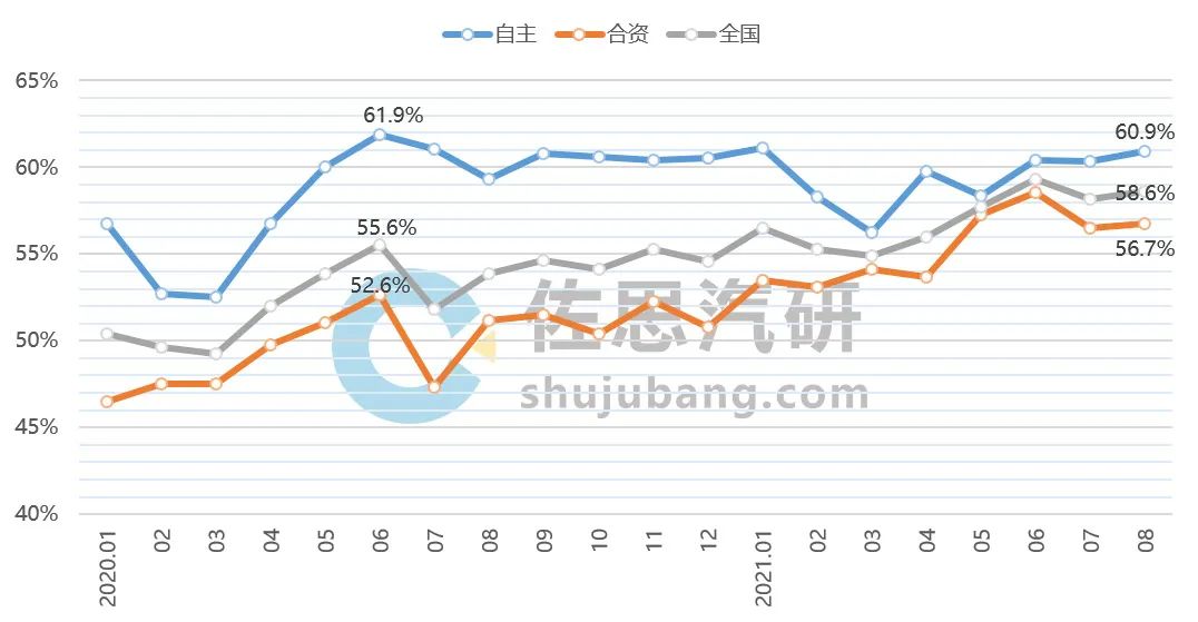

2021年1-8月,国内乘用车新车车联网信息系统装配率达到57.1%,同比增加4.6个百分点,其中自主品牌为59.6%,同比增加1.2个百分点。
2020-2021年国内自主/合资品牌车联网信息系统装配率月度走势
来源:佐思汽研《2021年国内自主品牌主机厂车联网产品分析报告》

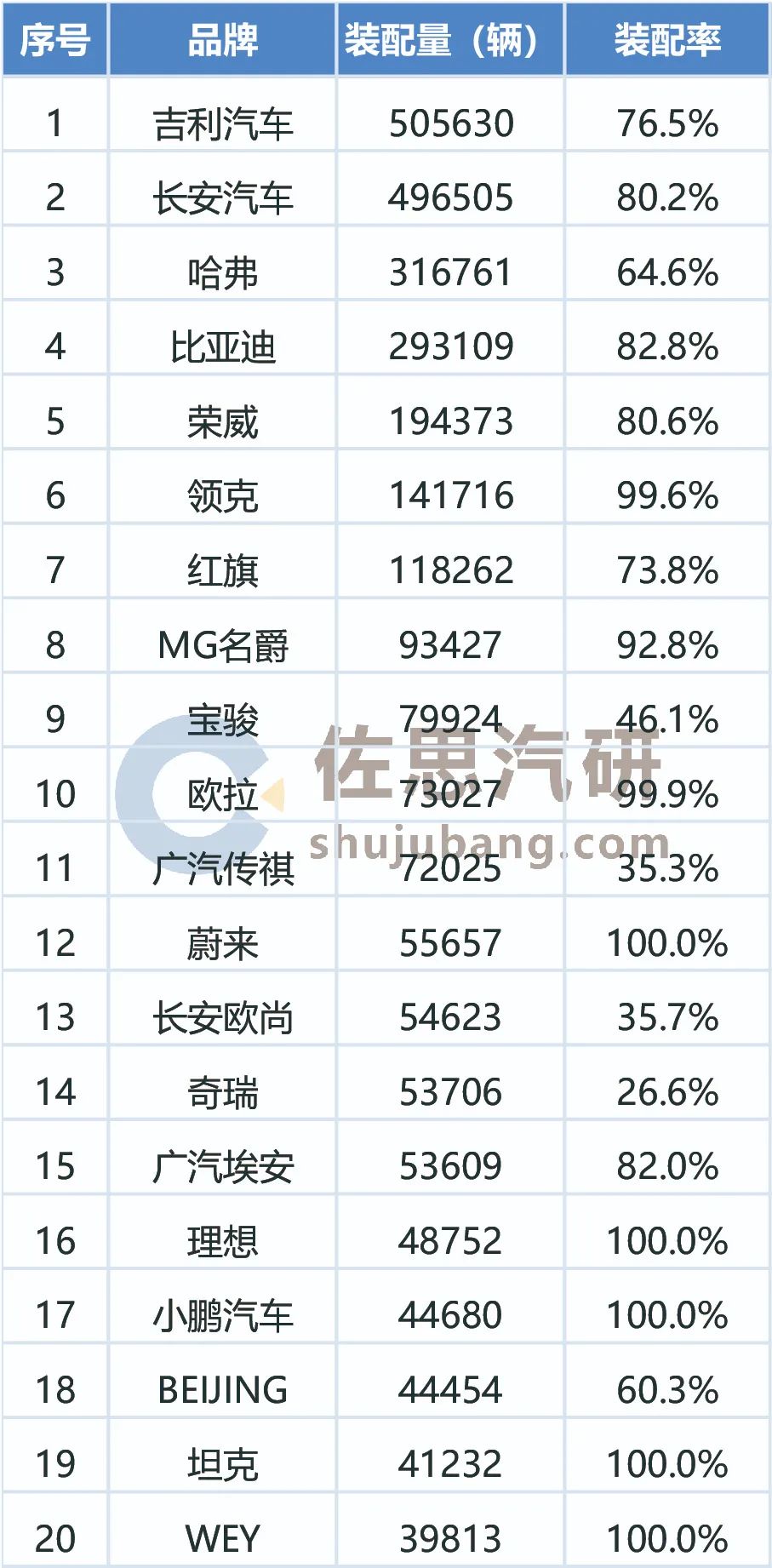

自主品牌车联网渗透率的稳步提升,得益于智能平台的推出、高端智能品牌的打造,以及产业链伙伴的紧密合作等。佐思汽研数据显示,2021年1-8月,吉利领克、长城WEY、长城坦克、上汽R汽车、东风岚图、北汽极狐等自主高端品牌车联网信息系统装配率均超过98%。
2021年1-8月国内主要自主品牌车联网信息系统装配量及装配率

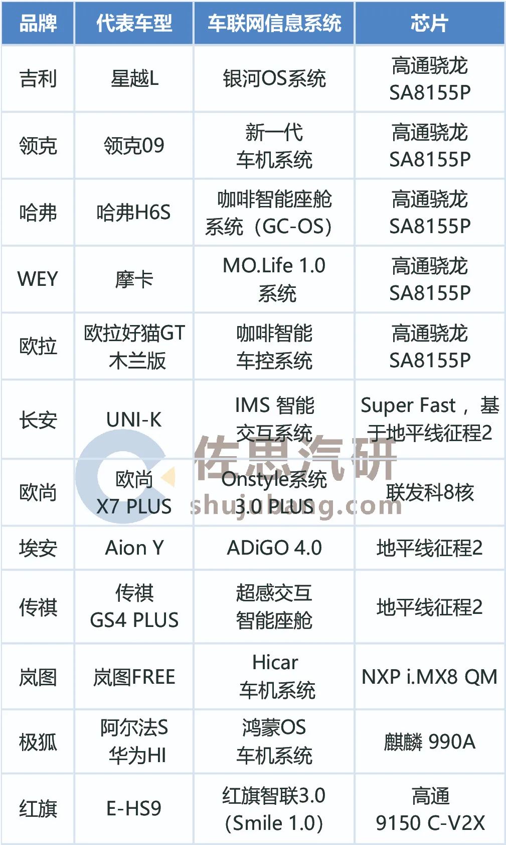

当前,高通、联发科、地平线、NXP等车机芯片在自主品牌车联网系统上均有应用,其中超强算力高通骁龙SA8155P备受青睐,迄今已在吉利星越L、领克09、埃安 LX、哈弗H6S、哈弗神兽、WEY摩卡、WEY玛奇朵、欧拉好猫,以及理想P5、威马W6、蔚来ET7等量产车型落地。

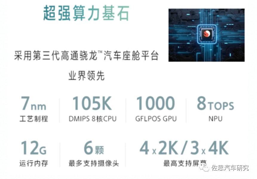

高通骁龙SA8155P是高通第三代汽车数字座舱平台,采用7nm制程,8核处理器,运算能力比上一代820A提升了10倍,CPU和GPU的运行速度分别是上一代的8.5倍和20倍。8155芯片的赋能,多款车型实现了多屏显示、个性化AI、沉浸式影音、5G链接等功能。
星越L :采用亿咖通与吉利联合研发的最新一代车机——吉利银河OS系统,选用高通8155芯片,CPU算力105K DMIPS,GPU算力1000 GFLPOS, NPU达到8 TOPS。

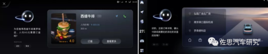

基于强大的硬件基础,银河OS系统具备人车交互、全车智控、边缘AI、开放生态四大核心功能。
◆ 人车交互:星越L 采用AR-HUD、仪表、中控、副驾屏四屏体系,可实现跨屏互动和多指操作。仪表、中控、副驾屏采用三联屏设计,尺寸均为12.3英寸 ,可实现1指、2指、3指滑动交互,其中1指可快速切换各控件;2指可实现中控屏分屏显示;3指实现跨屏互动。
◆ 边缘AI:百度Apollo赋能,采用信息“预载”技术,实现本地语音交互,支持车身全功能语音控制、真人全景发音、主驾全时免唤醒语音交互,并具备自我学习、自我进化能力。
◆全车智控:支持1300+车身信号连接和170+车身控制功能;空调、座椅等功能控制效果均采用3D渲染。
◆ 开放生态:围绕“说、听、看、玩”四大应用,联合百度、腾讯、字节等合作伙伴,构建丰富的车载生态,含车载微信、酷我音乐、喜马拉雅、爱趣听、抖音、B站、爱奇艺、全民K歌等。

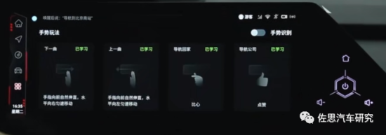

长安UNI-K 搭载最新一代IMS 智能交互系统,采用基于地平线征程 2打造的Super Fast 芯片,开机仅需4.7秒。该系统可实现3+1四联屏交互、搭载科大讯飞飞鱼OS 3.0语音交互系统、全域手势交互系统、人脸识别、疲劳驾驶提醒等功能。其中,全域手势交互系统功能强大,通过内后视镜上方摄像头,驾驶员可实现手势切歌、拍照、导航回家、导航到公司等功能,且支持后排乘客手势交互。

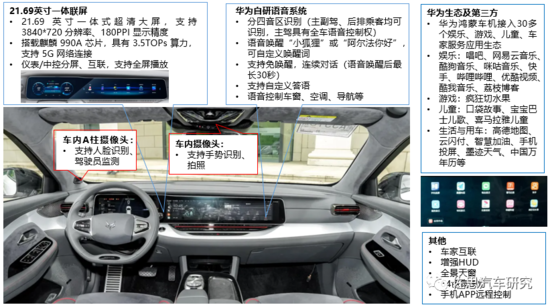

阿尔法S 华为HI版率先采用华为麒麟 990A芯片+鸿蒙OS系统,其中麒麟 990A芯片具有3.5TOPs算力,支持5G网络连接,可实现多屏联动、人脸识别、手势识别、四音区语音识别、30秒免唤醒连续对话、车家互联等。
阿尔法S 华为HI版 首搭华为麒麟 990A芯片

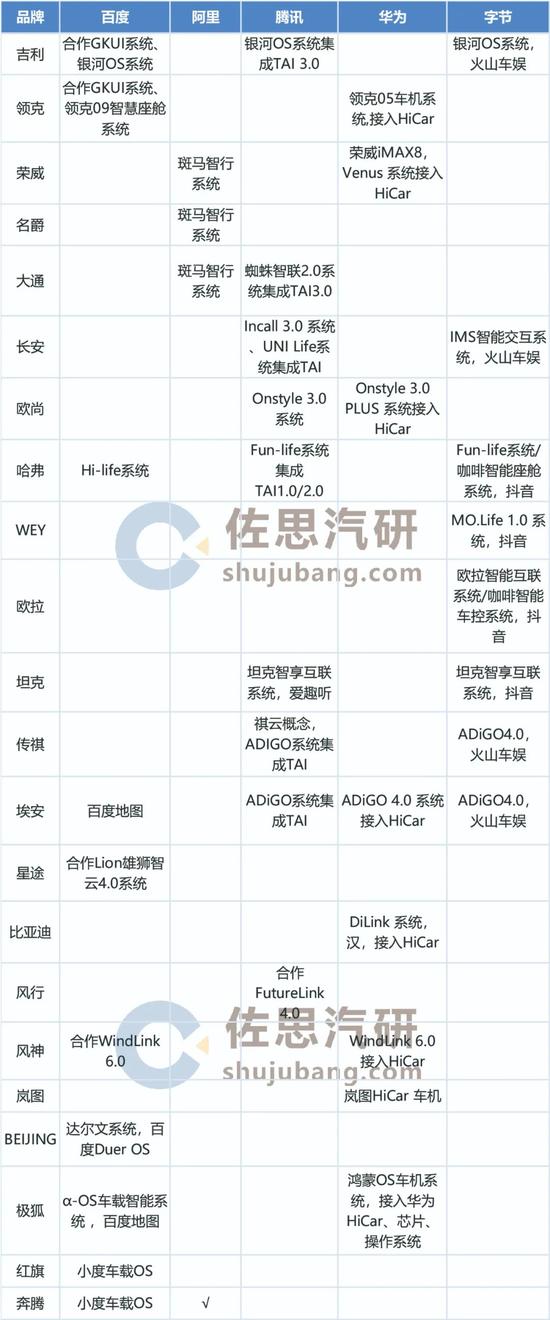

在车载生态领域,自主品牌一直紧密合作BATH (百度、阿里、腾讯、华为),2021年字节系(抖音、西瓜视频、今日头条等)生态也加入进来。
主要自主品牌与BATH车联网系统合作
百度:Carlife、小度车载OS等已应用到哈弗、传祺、星途、东风风神、东风启辰、BEIJING、红旗、奔腾等最新一代车联网系统上。如,星途Lion 4.0系统,搭载了小度车载OS和英特尔4核能力,并接入了百度300+服务生态,包括爱奇艺、QQ音乐、喜马拉雅、星途唱吧、蜻蜓FM、车载KTV、随心看、百度地图、智慧停车等。
2021年8月,领克09新一代智能座舱系统亮相,由百度与亿咖通联合打造,其中亿咖通搭建底层硬件和上层服务;百度提供语音交互、车载应用及场景化服务。该系统可根据用车场景不同,实现人与氛围灯、香氛系统的智能联动。例如,监测到驾驶员疲劳驾驶,主动开启Burning Moment 香氛帮助车主提神醒脑;根据不同驾驶模式调节车内氛围灯等。
阿里:与上汽联合推出基于自研AliOS打造的斑马智行系统,迄今已迭代5次。2021年名爵、荣威等上市新车陆续搭载VENUS系统(斑马智行4.0),可实现中控A/B界面显示、个性AI形象设置及自定义、阿里全生态和小程序接入、车家互联等功能。其中,2021年新引入网易云音乐、B站、斑马互动电台、学习强国、天猫精灵、车载钉钉等生态。
在推动AliOS车机系统落地的同时,斑马智行于2020年初推出OS三部曲,即智能车机OS、智能座舱OS、智能整车OS;2021年10月,与上汽联合发布异构融合式智能座舱系统——洛神OS,即将在名爵MG ONE、荣威全新RX5 MAX上落地。
在洛神OS以及高通骁龙8155芯片加持下,MG ONE智能座舱可实现跨屏交互,0秒开机,并搭载由阿里达摩引擎驱动的AI语义,具备7天自主学习和自我进化能力,以及满足年轻消费者需求的B站电竞空间等。
MG ONE首搭斑马智行洛神OS
腾讯:已与吉利、长安、哈弗、传祺、东风风行等车企合作,接入腾讯地图、腾讯云小薇语音、腾讯TAI系统等多个腾讯产品。腾讯TAI3.0 聚合了爱趣听(QQ音乐、喜马拉雅、微信读书、腾讯视频、口袋故事等)、腾讯随行(出行助手,打通手机-车机账号,车载微信等)、腾讯小场景三大功能,已集成到吉利银河OS系统、东风风行Future Link 4.0系统、上汽大通蜘蛛智联2.0系统等。
华为:利用5G技术,华为HiCar系统可实现人、车、家全场景智慧互联,包括手机与车机连接、一键导航、视频通话、一键远程控制家居、疲劳驾驶监测、手势交互、手机应用生态共享,并接入30+车载生态等。迄今,HiCar系统已接入东风风神、东风风光、岚图、领克、广汽传祺、比亚迪、上汽荣威等数十个品牌,计划到年底预装量超过500台。

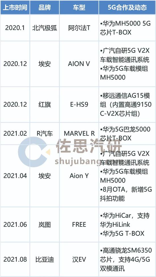

2020年以来,自主车企已率先落地多个5G量产车型。
2020-2021年自主品牌已量产5G车型(部分)
