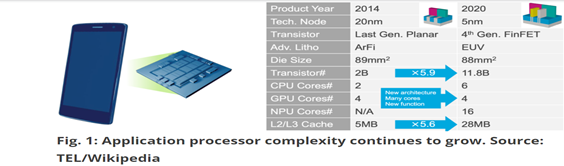

5G智能手机由应用处理器、CMOS图像传感器、内存、PMIC和RF等多种芯片组成。应用处理器是将CPU、图形和AI功能集成在同一芯片上的前沿设备。
应用处理器的复杂性不断提升
图源:Semiconductor Engineering
