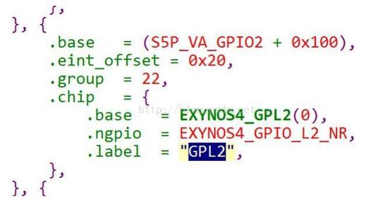

结构体exynos4_gpio_common_4bit
• 以有带有label= "GPL2"的结构体为例
• .base = (S5P_VA_GPIO2 + 0x100)
– 表示偏移地址和虚拟地址相加
• .eint_offset = 0x20
– 表示中断部分,介绍中断的时候再讲(IO口可以配置为中断模式)
• .group = 22
– 给GPIO分组
• chip.base = EXYNOS4_GPL2(0),
– 宏定义EXYNOS4_GPL2(0)赋值给初始化函数
• chip.ngpio = EXYNOS4_GPIO_L2_NR
– 表示这一小组中有几个GPIO
• chip.label = "GPL2",
– 程序员需要关心的标志

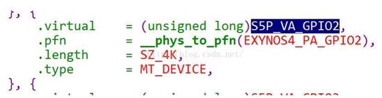

• S5P_VA_GPIO2
– 虚拟地址
• 查找S5P_VA_GPIO2宏定义,可以看到所有的GPIO被分为4个bank,这
个和datasheet上面是一致的。
– S5P_VA_GPIO1
– S5P_VA_GPIO2 S3C_ADDR(0x02240000)
– S5P_VA_GPIO3
– S5P_VA_GPIO4
• 查找到S3C_ADDR宏定义
– #define S3C_ADDR(x) (S3C_ADDR_BASE + (x))
• 查找到S3C_ADDR_BASE宏定义,这是一个虚拟地址,可以看出,地址
范围超出了1G或者2G内存的范围
– #define S3C_ADDR_BASE 0xF6000000
物理地址和虚拟地址的映射关系

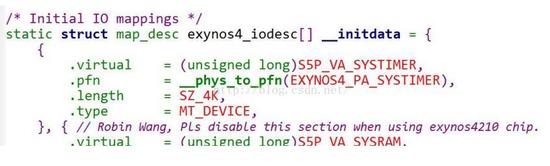

• 虚拟地址和物理地址映射
– 虚拟地址一般很好查找,一般在平台相关gpio的文件中就可以找到宏定义
• 在source insight中搜索关键字“S5P_VA_GPIO2”,看看那里用到了这个
宏定义。搜索时间会比较长,1-5分钟吧。
• 搜索出来之后,可以看到除了gpio-exynos4.c文件中使用,cpu-exynos
中也使用了,这是一个平台文件
• 映射数组如下图所示
• 结构体解释
– .virtual = (unsigned long)S5P_VA_GPIO2,表示虚拟地址
– .pfn = __phys_to_pfn(EXYNOS4_PA_GPIO2),表示物理地址
– .length = SZ_4K,表示映射的宽度
– .type = MT_DEVICE,
• 查找到宏定义EXYNOS4_PA_GPIO2
– #define EXYNOS4_PA_GPIO2 0x11000000
– 这个物理地址0x11000000就是
