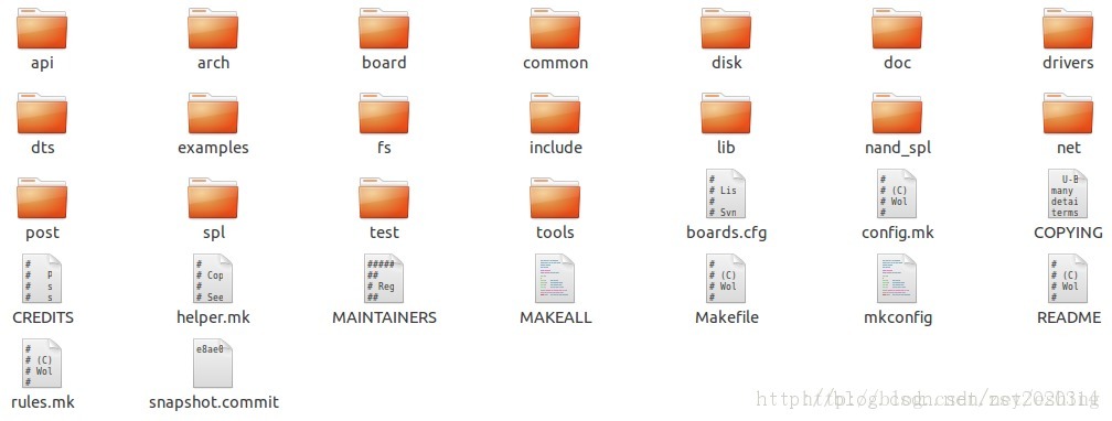

解压后我们看看新版本U-Boot的代码结构,如下图1-6所示。那么我们就来逐一介绍一下各个目录的功能和内容。如果需要更详细的目录介绍信息,请参阅U-Boot根目录下的README文件。
图1-1、U-Boot框架图

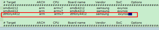

10、修改根目录下的/boards.cfg的文件,既然是针对自己的板子进行修改,此文件中的其他设置可以不用了,增加自己板子的设置后,删除其他设置。这里我保留了三行,如下图1-2所示。
图1-2 boards.cfg示意图
简要的载剪工作到此为此,下一章说明启动过程。

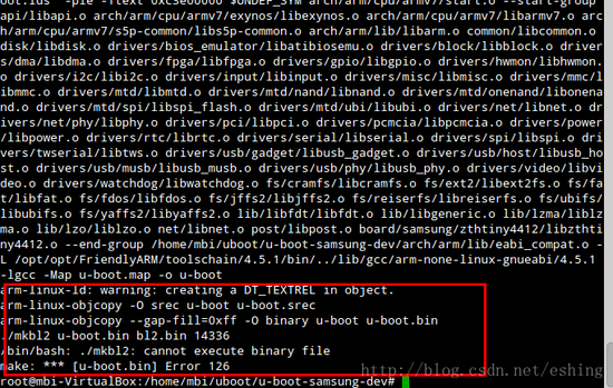

10、编译
这一步主要是查看我们平台搭建成了没有:进入linux进行编译:
可能用到的命令并列如下以供参考
cp -R /media/sf_sharelinux/test/zhang_new_uboot/u-boot_zth/.
chmod -R 777 /u-boot_zth /
cd /u-boot_zth /
make zthtiny4412_config
make
结果如下图1-3所示,由下图结果所示,已看到了其产生了u-boot.bin文件了,后面的错误是由于目录下的mkbl2执行来产生BL2文件的错误,此错误我们搭建移植平台无关,可以打开主目录下的makefile,定位到350行左右注释了以下代码:
#ifeq ($(CONFIG_S5PC210),y)
#            ./mkbl2u-boot.bin bl2.bin 14336
#endif
#ifeq ($(CONFIG_CPU_EXYNOS5250),y)
#endif
也可以去include/configs/zthtiny4412.h文件下,把CONFIG_S5PC210和CONFIG_CPU_EXYNOS525给注释了。
下一节,开始分析启动过程。
图1-3 编译结果程序图
