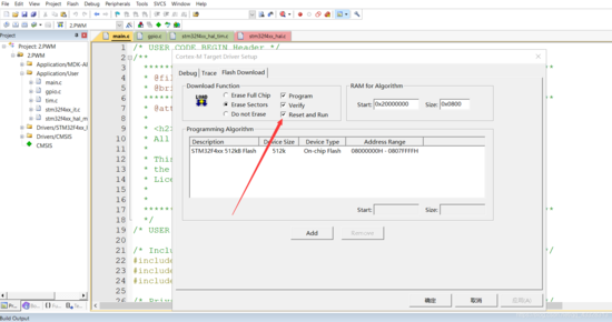

方法二:软件设置自动复位(推荐)
如果板子上没有手动复位按键,可以设置软件自动复位,当然这种方法也是我个人比较推荐的一种方法。具体操作见下图:

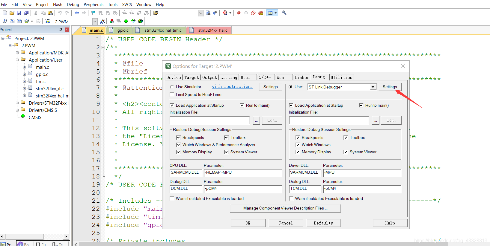

点击“魔术棒”

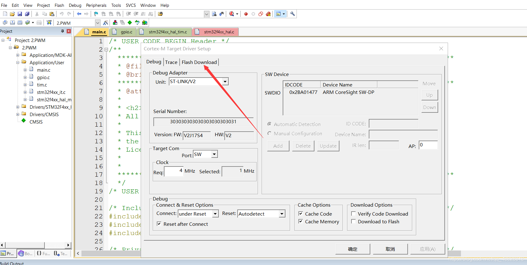

点击Debug
点击Settings

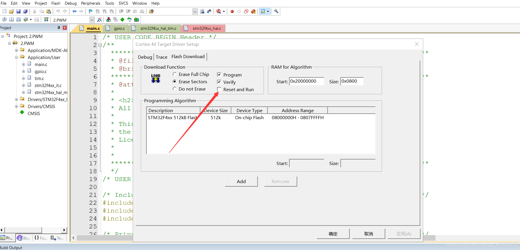

点击Flash Download
在这里插入图片描述
仿真器配置里面把第三个√给√上
仿真器配置里面把第三个√给√上,之后就一直点右下方的OK就行了。
这回再把程序下载进去,就可以跑起来了。
