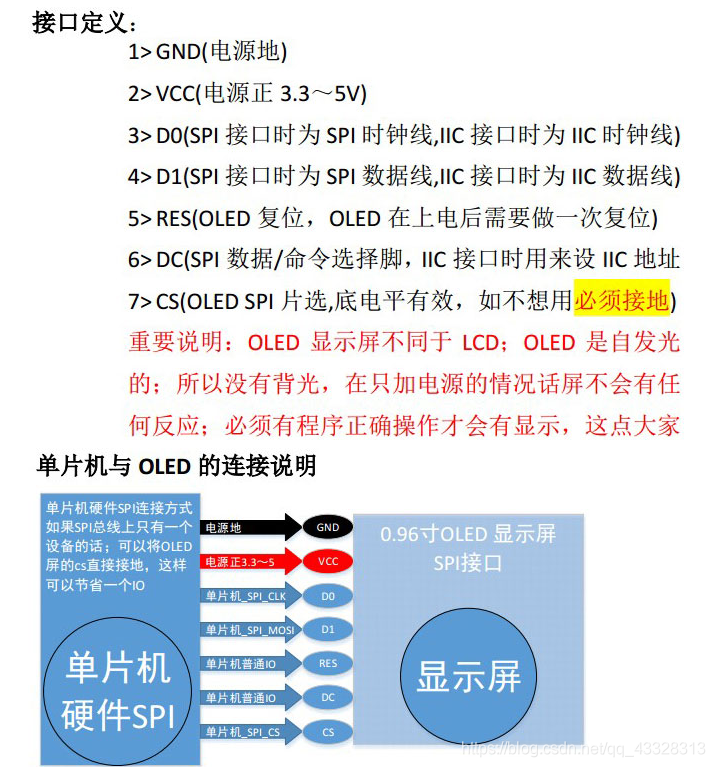

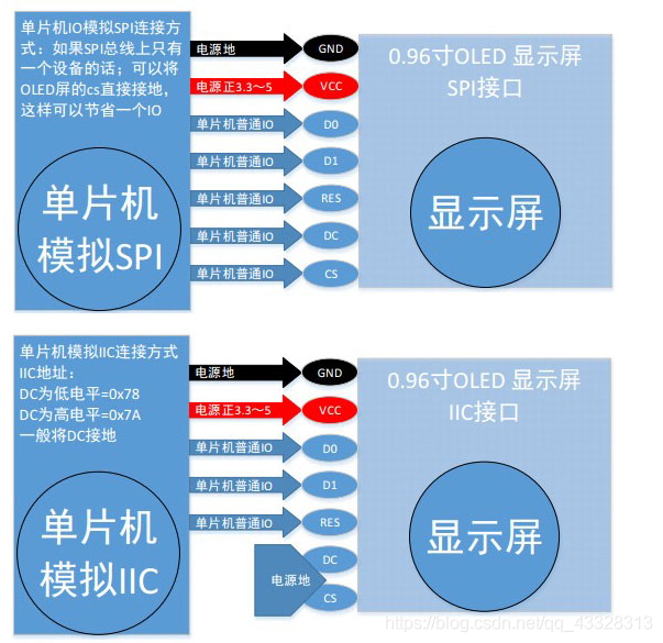

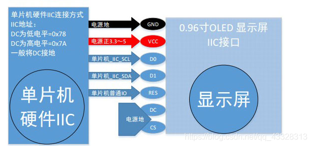

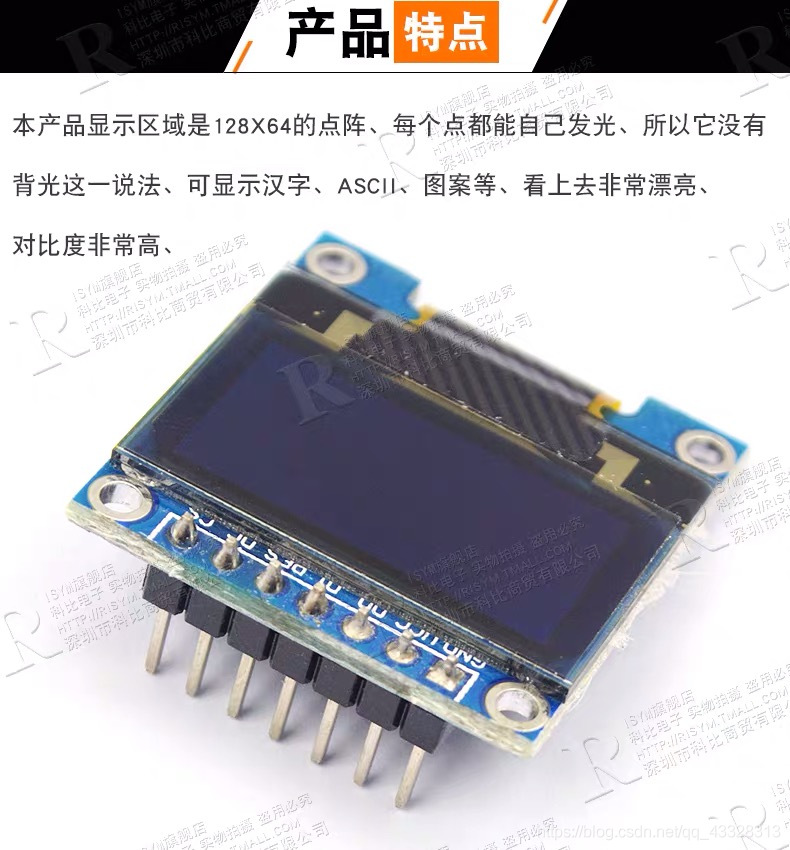

硬件方面不多讲,直接看某宝上图片。

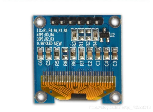

某宝上介绍的比较详细,需要注意的是这个OLED可以焊接电阻R1~R4中的某几个来选择IIC或者SPI协议,详情见以下图片
在这里插入图片描述

1、初始化GPIO口来模拟SPI,每个人设置的GPIO口不同,开发板与OLED接线也会不同,所以在拿到别人的程序代码时,一定要看看ta是用那几个GPIO口来模拟的,不要看ta程序开头的注释,很有可能ta后面把模拟的GPIO口改过,而注释没改
