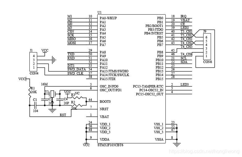

一、原理图
1.STM32F103C8T6
在这里插入图片描述

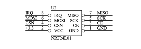

2.NRF24L01
NRF24L01是 nordic 的无线通信芯片,它具有以下特点:
1) 2.4G 全球开放的 ISM 频段(2.400 - 2.4835GHz),免许可证使用;
2)最高工作速率 2Mbps,高校的 GFSK 调制,抗干扰能力强;
3) 125 个可选的频道,满足多点通信和调频通信的需要;
4)内置 CRC 检错和点对多点的通信地址控制;
5)低工作电压(1.9~3.6V),待机模式下状态为 26uA;掉电模式下为 900nA;
6)可设置自动应答,确保数据可靠传输;
7)工作于EnhancedShockBurst 具有Automatic packet handling,Auto packet transaction handling ,可以实现点对点或是 1 对 6 的无线通信,速度可以达到 2M(bps),具有可选的内置包应答机制,极大的降低丢包率。
8)通过 SPI 总线与单片机进行交互,最大通信速率为10Mbps;
