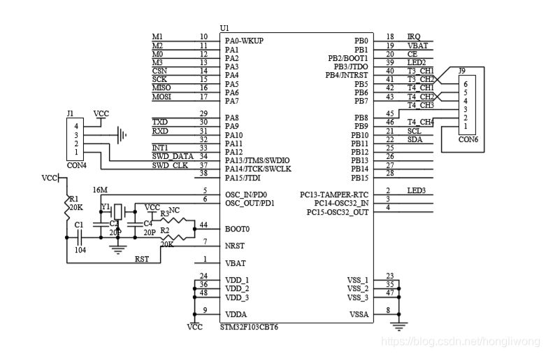

一、原理图
1.STM32F103C8T6
STM32F103C8T6是ST在2007年发布的一款MCU,截止目前ST已经发布了速度高达400MHz的STM32H7。三点好处,一是封装比较大,方便初学者焊接,二是价格低廉,学习成本比较低,三是网上有大量的资料供初学者学习使用。
在这里插入图片描述

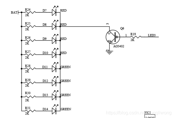

2.LED2
LED2控制一个绿色通讯指示灯,管脚为PB3。
3.LED3
LED3控制8个小灯点亮,管脚为PC13。

//改变指定管脚映射GPIO Remap_swj_disable swj完全禁用。(JTAG+SW-DP)
GPIO_PinRemapConfig(GPIO_Remap_SWJ_Disable,ENABLE);
//改变指定管脚的映射,GPIO Remap_swj_jtagdisable,JTAG-DP禁用, +SW-DP使能
GPIO_PinRemapConfig(GPIO_Remap_SWJ_JTAGDisable,ENABLE);
//LED2需要这两条命令,LED3不需要加  注意:LED2使用PB3端口,LED3使用PC13端口。
//因为STM32F103 MCU复位后,PA13、14、15和PB3、4默认配置为JTAG功能(主要用于芯片内部测试。)
//为了充分利用MCU I/O口的资源,会把这些端口设置为普通端口。
