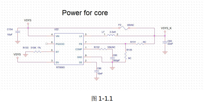

电源芯片 S5M8767 的输入电压范围是 3.5v~5.5v,但是最佳的输入电压是 3.7v~4.2v,
也就是 4v 左右,这样可以使 S5M8767 芯片处于最佳的工作状态。因为开发板提供的电源是5v 的,所以建议大家在开发产品的时候,需要修改下面两个地方:
1)在底板上增加 DC-DC 模块让核心板工作于 4v 左右,如下图 1-1.1 所示,在电路中,
将 VSYS(5v)转成 VSYS_K(4v),然后使用 VSYS_K 给核心板供电

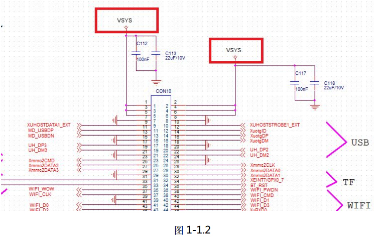

2)底板上 CON10(与核心板的连接座)上的 1,2,3,4,5,6 引脚的 VSYS 默认是给核心板提供 5V 电压,如下图 1-1.2所示:
需要把 CON10 的 1,2,3,4,5,6 这几个引脚改成 VSYS_K,给核心板提供 4V 电压,如下图
1-1.3 所示:

电源芯片 RT8065 提供 5V→4V 电源,给核心板电源芯片 8707 供电。核心板供电部分如
下图,建议给核心板提供 4V 电源,可以使核心板电源管理芯片 8767 处于最佳工作状态,原理
图如下所示。
开发板电源原理图部分如下图。
如下图所示,为 5V→4V 电源在底板上的位置。

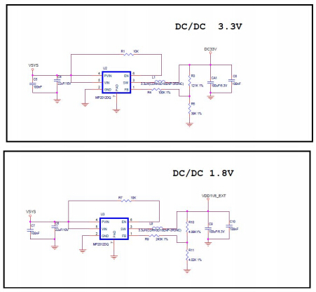

电源芯片 MP2012DQ 提供 5V→3.3V 和 5V→1.8V 电源,给大部分外围模块供电。
如下图所示,为 5V→3.3V 和 5V→1.8V 电源在底板上的位置。

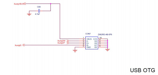

OTG接口
OTG接口用来烧写镜像,还可以用来作为 Android 应用 APP 的调试口。在 Android 系统
下面可以用来上传文件和安装应用 APP(在没有网络的情况下很好用)。
原理图如下图所示。
PCB 上 OTG接口,如下图所示。

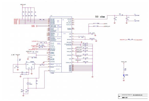

WIFI/BT模块
用户要注意区分一下,WIFI/BT模块是 GT-900,模块中的芯片是 S500M。
原理图如下图所示。
PCB 上 WIFI/BT模块位置,如下图所示。

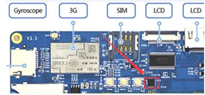

1.1.2.6 gyroscope 陀螺仪、加速计 Accelerometer 模块
这个模块是陀螺仪和加速计二合一的。
原理图如下图所示。
PCB 上陀螺仪+加速计模块,如下图所示。
