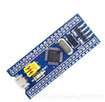

使用的单片机是STM32F103C8T6最小系统

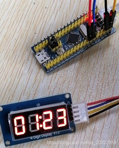

实际运行效果

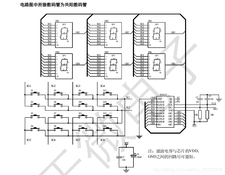

下面先看一下TM1637和数码管连接的具体线路图
实际使用的模块没有带按键,只用了4个数码管,模块和单片机连接只需要4根线VCC、GND、CLK、DIO。芯片和单片机通信使用的是I2C总线,下面就来说一下如何通过I2C总线驱动这个数码管模块。

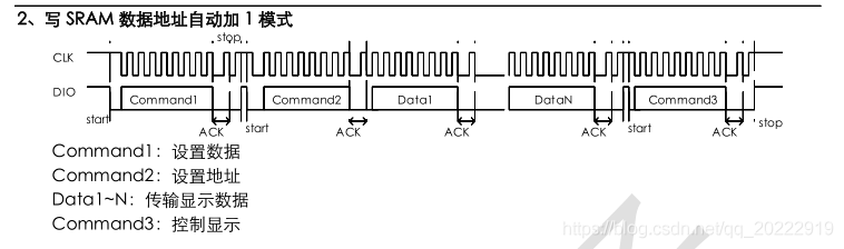

根据官方的资料,有两种写数据的方式,第一种是地址自加,第二种是地址固定。先来实现
根据这个时序看,首先要发送起始位,接着发送设置数据命令,下来等待应答,最后发送停止位。下来在发送起始位、设置地址命令、等待应答,发送显示数据1、等待应答、发送显示数据2,等待应答,……发送显示数据N、等待应答、停止位、起始位、发送显示命令、等待应答、停止位。

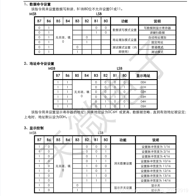

下面看看官方的命令表
根据上面命令表可以看出,数据命令中,自动地址增加命令 B6为1,其他的都为0。也就是0x40就是地址自增命令。接下来看地址命令,显示地址从00---05表示6个数码管的地址,此时B7和B6必须为1,也就是显示地址范围是0xC0-----0xC5。最后是显示控制,这个命令是控制开关显示和亮度的。开显示需要B7和B3为1,也就是0x88,最后3位0--7表示8级亮度。这样显示控制的值的范围就是0x88-----0x8F。
命令分析完之后就可以编写代码了
//写显示寄存器  地址自增
void TM1637_Display_INC( void )
    unsigned char i;
    TM1637_Start();
    TM1637_WriteByte( 0x40 ); //写数据到显示寄存器 40H 地址自动加1 模式,44H 固定地址模式,本程序采用自加1模式
    TM1637_Ack();
    TM1637_Stop();
    TM1637_Start();
    TM1637_WriteByte( 0xC0 ); //地址命令设置 显示地址 00H
    TM1637_Ack();
    for( i = 0; i < 6; i++ ) //地址自加,不必每次都写地址
        TM1637_WriteByte( disp_num[i] ); //发送数据   disp_num[]中存储6个数码管要显示的内容
        TM1637_Ack();
    TM1637_Stop();
    TM1637_Start();
    TM1637_WriteByte( 0x88 | 0x07 ); //开显示,最大亮度-----调节脉冲宽度控制0---7  脉冲宽度14/16
    TM1637_Ack();
    TM1637_Stop();
发送数据显示命令和显示亮度命令时都需要停止位,但是发送地址命令和显示数据内容时,是不需要停止位的,可以连续发送。数据循环发送结束后再发送停止位就行。其中 disp_num[]数组中依次存放6个数码管需要显示的内容。这样如下需要改变哪个数码管显示的内容是,只需要给disp_num[]数组中的对应位置重新赋值就行。

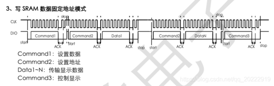

下面编写地址固定的写数据模式
时序和上面地址自增的基本一样,只是设置数据的命令不同,根据上面的命令表格可以看出,地址固定命令B6和B2都为1,也就是0x44。
//写显示寄存器  地址不自增
// add 数码管的地址 0--5
// value 要显示的内容
void TM1637_Display_NoINC( unsigned char add, unsigned char value )
    unsigned char i;
    TM1637_Start();
    TM1637_WriteByte( 0x44 ); //写数据到显示寄存器 40H 地址自动加1 模式,44H 固定地址模式,本程序采用自加1模式
    TM1637_Ack();
    TM1637_Stop();
    TM1637_Start();
    TM1637_WriteByte( 0xC0 | add ); //地址命令设置 显示地址 C0H---C5H
    TM1637_Ack();
    TM1637_WriteByte( value ); //发送数据   value存储要显示的内容
    TM1637_Ack();
    TM1637_Stop();
    TM1637_Start();
    TM1637_Ack();
    TM1637_Stop();
      地址固定模式每次只写一个固定的地址,地址值是由低三位值控制的,所以这里将高5位的值固定不变,只需要将低3位的值和高5位的值进行位或运算就行。这样在传递地址参数的时候,只需要发送0--5就可以了。同样亮度的设置也是用这个方法,亮度值由低3位值决定,将低3位值和高5位值进行位或运算。设置亮度的时候直接发送0--7就行。这里亮度没有使用参数,直接使用的是定值。想要改变亮度,可以把亮度也设置为参数传递进来。
