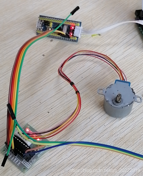

最近整理东西,突然发现以前买的一个步进电机模块,以前使用5V单片机驱动的。突然想试试能不能用STM32F103单片机的3.3V直接驱动ULN2003这个芯片。
试了一下ULN2003可以用3.3V电压直接驱动。下面分享下电机驱动的过程。
先看看实物图
单片机使用的是STM32F103C8T6最小系统。电机和驱动板是网上买的整套模块。

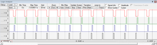

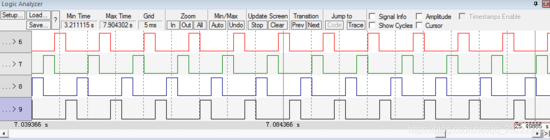

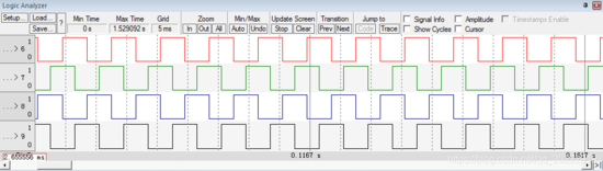

这样看来驱动电机是很简单的用keil模拟的仿真波形
1相励磁法  D-C-B-A
2相励磁法 DC-CB-BA-AD
1-2相励磁法 D-DC-C-CB-B-BA-A-AD
波形和理论相符,说明驱动是正确的。

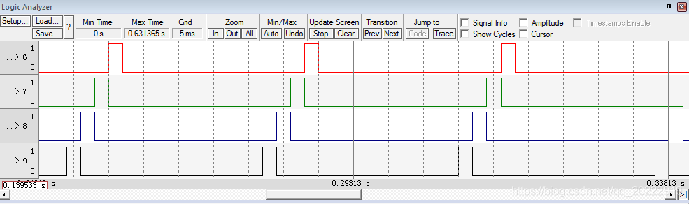

主程序中加了一个20ms的延时,同时让LED灯翻转。程序烧进去之后,发现电机不转了。这是怎么回事?赶紧看看仿真波形。
这一看发现了问题,A项的波形怎么高电平突然变长了?
u8 phasecw[4] = {0x08, 0x04, 0x02, 0x01};
数组中依次给的值是8、4、2、1,也就是D、C、B、A相依次为高电平,其他三相高电平只持续了2ms,但是A相的电平持续了20多ms,这是什么原因?仔细分析程序执行流程后发现了问题所在。在for循环中依次给4个相赋值,A相位最后一个赋值,当给A项赋值时,其他3项为低电平,A项为高电平,然后程序退出for循环,回到主程序中,此时又执行了20ms的延时,这时A项的电平还是最后一次赋值的高电平。将这20ms延时去掉后,电机正常运转,波形也正常了。也就是说就是这个延时影响了电机的转动。

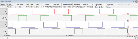

增加复位功能后,主程序中依然加上20ms延时,继续仿真查看波形。
这下波形正常了,下载程序后电机也缓慢转动起来了,LED灯也开始闪烁了。说明刚开始驱动时只想到了相位的逻辑,但是没有考虑到相位复位的问题,考虑问题还是不全面。
