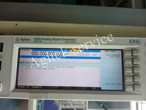

故障现象
自检报错,信号异常。
检测过程

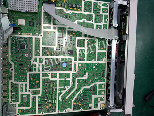

仪器自检报错319,杂波大,检测后确定是合成板损坏造成的报错。
维修过程
确认故障后,工程师更换合成板损坏组件,整机调整检测仪器。
维修结果
仪器开机正常,自检PASS,自校准PASS,测量信号正常。
