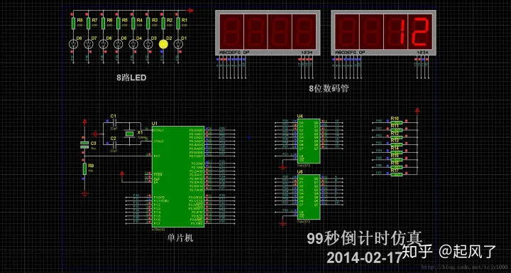

调试环境:Proteus 7.8  AT89S52单片机  8位共阴数码管
功能为:实现数码管1秒~99秒倒计时,    12M晶振

分析:在死循环里,一直重复着以下三个操作
第一:分离second的十位和个位,消隐
第二:十位送到十位
第三:个位送到个位
什么导致second的变化?
答:通过定时器与中断,在定时时间到在中断子程序中改变计数值。
实验有什么问题?
首先硬件连接了8颗LED,这里只用了一颗,动态数码管也没有发挥他的功能,然后在进中断时程序的位置无法确定,不能做到精准倒计时。
如何改进?
使用38译码器可以进一步节省代码,将led改为静态数码管可以记录倒计时次数。
学到了什么?
74HC573可以用来控制动态数码管,38译码器可以节省引脚。
