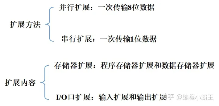

单片机内部存储器和I/o口资源有限,多数情况下需要外部扩展。
一、扩展方法和内容

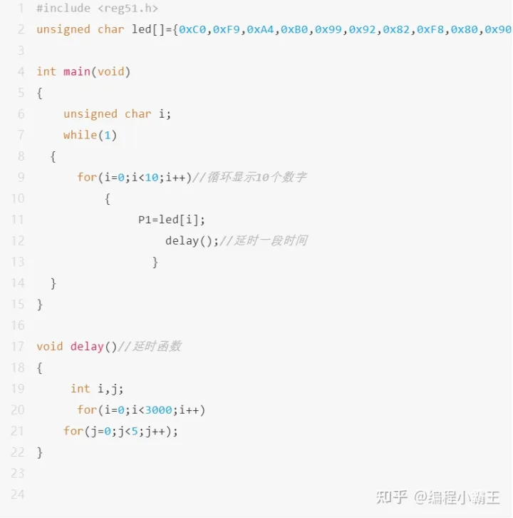

四、控制程序
根据下图电路编写程序用数码管显示0-9共10个数字循环显示。

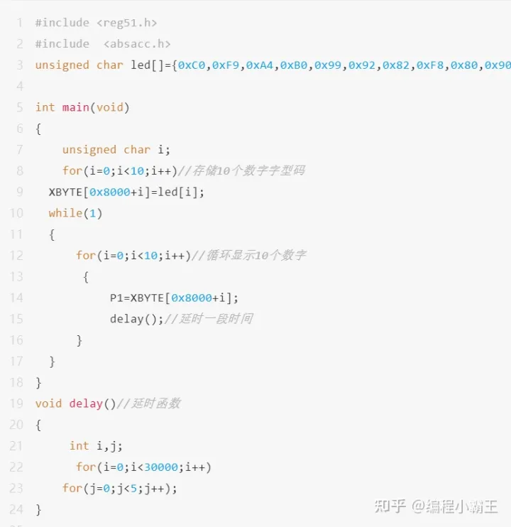

六、程序举例
根据图8-4编写程序将数码管显示0-9共10个数字的字型码存储到6264中,然后从6264中循环读出字型码并送数码管显示。

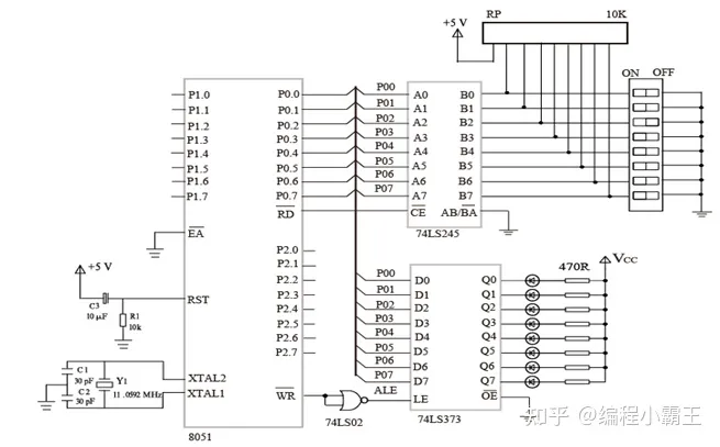

对输入/输出口功能的扩展,可以利用简单的TTL电路或MOS电路,也可以使用结构较为复杂的可编程接口芯片。
MCS-51单片机将I/O口与片外RAM统一编址,两者合在一起使用同一个64KB的外扩展地址空间,因而,I/O口的输入、输出指令也就是片外数据存储器的读/写指令。
简单输入扩展主要采用三态数据缓冲器实现,目的是使被选通的输入设备能独占数据总线向单片机输入数据,而未被选通的设备与数据总线隔离。常用的三态数据缓冲器芯片有74LS244等。
简单输出扩展主要采用三态数据锁存器实现,目的是使单片机能通过数据总线向被选通的设备输出数据,而未被选通的设备与数据总线隔离。常用的三态数据锁存器芯片有74LS273等。
8051单片机使用74LS373和74LS245展I/O口,分别连接发光二极管和拨码开关,要求编写控制程序,通过开关的拨动控制发光二极管的亮灭。
