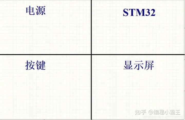

一、分模块
如上图所示,用线把整张原理图划分好区域,和各个区域写上功能说明,比如电源、STM32等。
这样可以让人更清晰、更快速地理解整个原理图,而调试、维修的时候也很容易根据问题来查找电路。

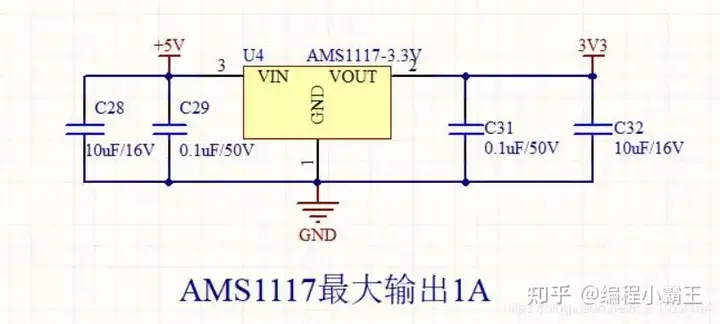

二、标注关键参数
如上图所示,标注了最大输出电流,这样可以方便别人修改电路的时候,知道电源能不能带得起负载。
同时,也可以写其它参数,比如输入电压范围、适用的温度范围,甚至是数字电路中的真值表等。

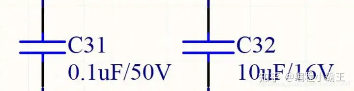

2、电容
如上图所示,每个电容都写上了容值和耐压。针对高精度电容,也可以写上精度,或者是材质。比如,瓷片电容的材质有X7R、Y5V、NP0等。
注意:这里的容值不建议写成105,要直接写成1uF。

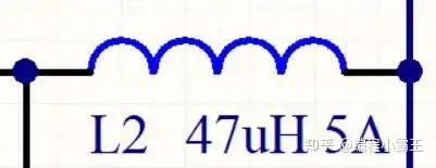

3、电感
如上图所示,每个电感都写上电感值和饱和电流。

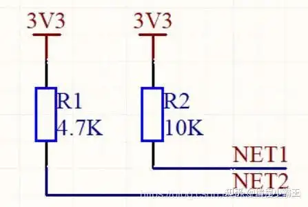

五、BOM表归一化
BOM表就是物料清单,尽量让物料的种类少一些,可以让采购员减少工作量,也会在生产上减少很多问题。
这里有两个上拉电阻,一个是4.7K,一个是10K,如果这个阻值影响不大的话,可以把它们都合并为10K。
去耦电容也是雷同的操作,要举一反三。

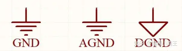

六、电源和地的符号
如上图所示,对于双电源系统来说,要在电源符号上写上正负号,单电源系统可以只写正号。
但千万不要用VCC,不然别人看的时候,还要观察一下是几V供电的。
如上图所示,只有一个地平面,则用GND;有数字地和模拟地,则用AGND、DGND。
另外,有一些系统还有视频地、音频地等,也要用不同的符号。
注意:不要把GND这些网络名给隐藏掉了,会容易出问题。

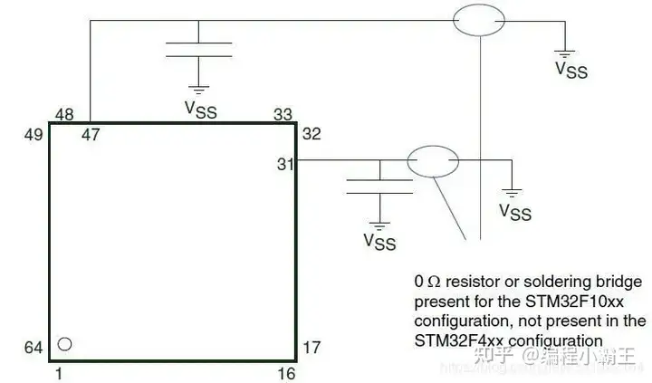

如果一个板子不太确定用STM32的F103,还是F407,此时可以做成兼容设计。
如上图所示,圆圈中可放置0R电阻,使用F103时,把0R焊上,电容不焊;使用F407时,把电容焊上,0R不焊。
当然,也可以预留其它电路,要举一反三。

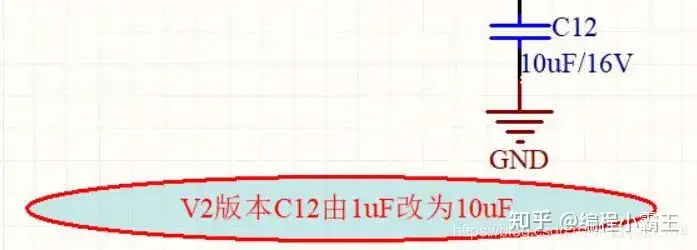

十一、版本变更
很多时候,一个电路不是一版就成功的,它会经历很多版本,每个版本都有变更的地方,这时要明确地标注出来。
如上图所示,明确地指出,V2版本把C12改成10uF,以便出现问题,容易追溯。

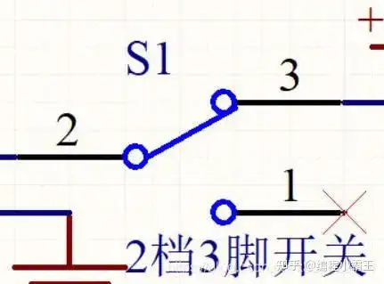

十一、悬空引脚
悬空引脚也要画上X。

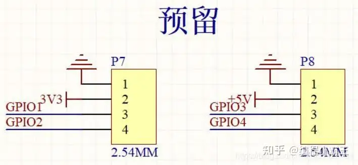

十二、可扩展性
很多时候,需求是不断变化的。如果仅仅针对当前需求来设计,一旦将来有改动,又要重新打板。
所以,很有必要增加一些预留的引脚、电路,以便快速验证整板的功能是否满足新需求。如下图所示,就预留了一些IO口。

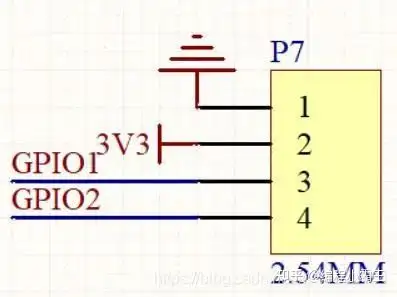

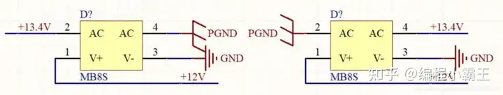

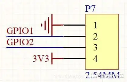

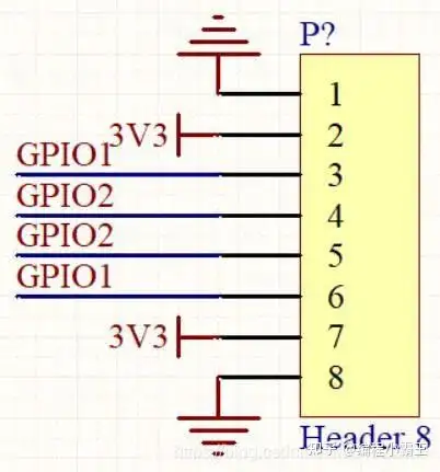

十三、防呆
有一些接口是不防呆的,也就是存在两种或多种接法。
如上图所示,4P杜邦线(合在一起,没有分开的),有两种接法:一种是红黑白黄;另一种是黄白黑红。
然后,该座子在原理图上是上图所示的定义,那么会有一种接法导致电源接反,可能会烧坏元件。
如果原理图是设计成这样,则不会烧坏元件,因为3.3V电源也就加在GPIO口上而已。
要做防呆,可以使用防呆的座子,比如USB座、航空接口等。
也有另一种方法——对称设计法。
如上图所示,引脚的排列是对称的,也就是无论怎么接,都是没问题的,只是成本会有所增加。
还有一种方法适用于直流电源的接口,一般是门禁系统用的多。
如上图所示,增加一个整流桥,不管+13.4V和PGND怎么接,在1、3引脚上都能产生正确的+12V和GND。
当然,这种方法也要考虑成本和功耗等。

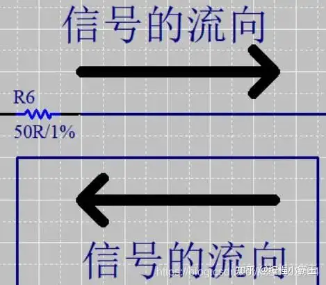

十四、信号的流向
一些模拟电路,需要标明信号的流向。
如上图所示,标明了定向耦合器中的信号流向。

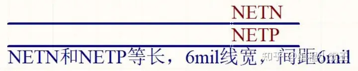

十五、PCB走线规则与建议
如果PCB不是你画的,那么可以在原理图上标明PCB的走线规则或者建议。
如上图所示,标明了一对差分线在PCB上的处理方法。
