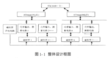

1、电路硬件整体设计
设计主要包括3个模块:1,人机交换模块(S3C2410芯片扩展电路)、2,功率输出模块(ATmega16L芯片扩展电路)、3,磁控管工作电路。人机交换模块主要用来接收使用者的命令数据,再传递给功率输出模块输出给定功率。同时接收功率输出模块电路中功率反馈回来的信息,使得使用者能对相应信息做出处理。整体框架如图1—1所示:

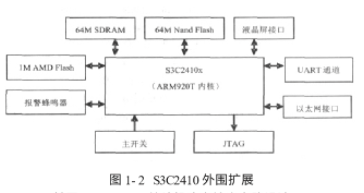

控制系统中采用韩国三星半道体公司的S3C2410X处理器作为主控制芯片。SBC2410X是一款基于ARM920T内核的16/32位RISC嵌入式微处理器,高性价格比,低功耗。应用该芯片作为主控制芯片,并扩展64M SDRAM、64M Nand Flash、1M的Nor Flash、标准串口、用户按建、液晶屏接口、JTAG模块、以太网接口(如图1—2所示)。

1.2 基于ATmega16L单片机功率输出电路设计
从芯片采用AVR系列单片机ATmega16L。ATmega16具有丰富的片内资源,其中包括:16k字节的在线编程,应用编程Flash程序处理器,512字节EPROM,1K字节SRAM,32个通用工作寄存器,32个通用I/O口,3个定时/数据器,20个中断源,2个可编程串口USART,15种通过软件选择的节电模式。
主从芯片模块之间通过各自串口进行数据的交互。具体上说,主电路模块发送数据给从芯片模块,从芯片根据输入数据产生相应波形,以得到对应的输出功率。同时从芯片应用采集电路模块,采集实际功率反馈到主芯片,由主芯片将数据交给用户管理,必要时候会发出警告信息,达到保护电路的作用。

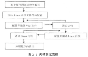

设计好硬件驱动程序后,为控制主芯片裁剪Linux内核以适合控制设备的需要。进入PC机Linux操作系统,进入ViVi原代码目录,执行“make menuconfig”命令开始配置内核。配置完毕以后再执行“make”命令便宜ViVi。将ViVi的映像文件通过JTAG烧写到设计好的硬件电路板中。
进入Linux内核文件中执行“make menuconfig”命令开始配置Linux内核文件,选上要使用的驱动选项并根据电路板实际芯片模块配置内核,最后使用“make”命令编译内核文件。如果编译出问题需要修改内核文件。编译成功以后通过串口将生成的映像文件下载到电路板中。之后ViVi 就可以启动下载好的内核文件。内核的设计及其调试流程图2—1。

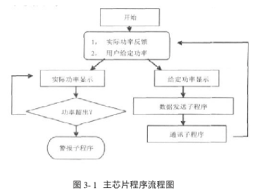

设计中采用挪威TrollTech公司提供的嵌入式开发平台QT/Embedded,做为本设计的软件开发平台。该平台以C++语言作为开发语言,其核心被称作信号与槽的机制。设计中,主芯片主要完成把数据显示在液晶模块上,让用户直观的控制设备的运行状况。同时还要把用户设定的功率发送给从芯片,使从芯片输出功率的波形。利用QT自带类QLCDNumber可以完成此工作,其中继承了显示相关的许多功能。图形控件布局采用类QWidget,时间的计算显示采用类QTimer。通讯模块中采用Linux内核函数cfsetispeed()进行波特率的设定,利用串口重要数据结构体struct termios Opt对串口的校验位,停止位进行相应的设定,达到发送和接收数据的目的。图3—1显示主芯片程序设计流程。
从芯片采用中断方式接收主芯片发送过来的数据,并对接收过来的数据进行处理后,在端口引脚输出波形,波形经过输出电路产生适合大小的功率。同时从芯片不断的接收采集模块采集的电流数据,并对数据进行处理,再通过串口发送给主芯片,显示在主芯片的液晶模块上,提供给用户监控,并可以对危险信号进行处理。
