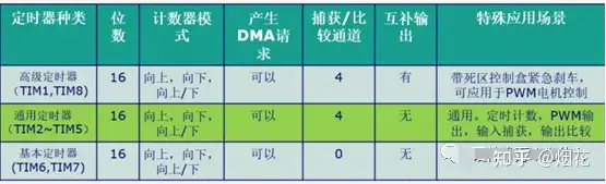

STM32 单片机的定时器分为高级定时器、 通用定时器 、基本定时器三种。这三个定时器成上下级的关系,即基本定时器有的功能通用定时器都有,而且还增加了向下、向上/向下计数器、PWM生成、输出比较、输入捕获等功能;
而高级定时器又包含了通用定时器的所有功能,另外还增加了死区互补输出、刹车信号。(此处我们暂时忽略,暂时我们暂时还不需要接触这些功能)

STM32F1的通用定时器(TIM2、TIM3、TIM4、TIM5)功能与特点包括:
  1. 16位向上、向下、向上/向下(中心对齐)计数模式,自动装载计数器( TIMx_CNT)。
向下计数模式:一个是从某个数减到零;
向上计数模式:是从零加到某个数;
中央对齐模式:向上/向下计数模式;
在中央对齐模式,计数器从0开始计数到自动加载的值(TIMx_ARR寄存器)−1,产生一个计数器溢出事件,然后向下计数到1并且产生一个计数器下溢事件;然后再从0开始重新计数。

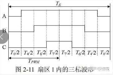

注:为什么需要中间对齐模式:
在永磁同步电机的控制中,需要对电机的三相定子施加一定的电压,才能控制电机转动。现在用的较多的是SVPWM(SVPWM的具体原理会在后面另写一篇博客说明),要想产生SVPWM波形,需要控制的三相电压呈如下形式,即A、B、C三相的电压是中间对齐的,这就需要用到stm32定时器的中间对齐模式了。

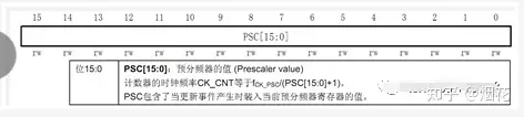

  1. 16位可编程预分频器(TIMx_PSC),计数器时钟频率的分频系数为1~65535之间的任意数值。

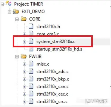

在我们的iBox的工程中:有一个文件 system_stm32f10x.c
中,我们去配置我们的时钟
通过宏定义,我们看到,通过不同的时钟频率宏定义的选择,在后面的代码中通过不同的宏定义,选择对应的时钟配置函数进行运行,在对应的函数中对时钟寄存器进行不同的选择配置:

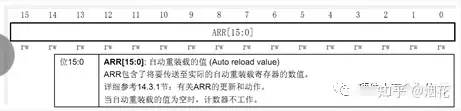

  3. 自动装载寄存器 (TIMx_ARR)
自动装载寄存器是预先装载的,写或读自动重装载寄存器将访问预装载寄存器。根据在TIMx_CR1 寄存器中的自动装载预装载使能位(ARPE)的设置,预装载寄存器的内容被立即或在每次的更新事件UEV时传送到影子寄存器。当计数器达到溢出条件(向下计数时的下溢条件)并当TIMx_CR1 寄存器中的UDIS位等于’0’时,产生更新事件。更新事件也可以由软件产生。随后会详细描述每一种配置下更新事件的产生。

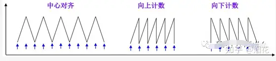

4.输入捕获模式
输入捕获模式可以用来测量脉冲宽度或者测量频率。STM32 的定时器,除了 TIM6 和 TIM7,其他定时器都有输入捕获功能。 STM32 的输入捕获,简单的说就是通过检测 TIMx_CHx 上的边沿信号,在边沿信号发生跳变(比如上升沿/下降沿)的时候,将当前定时器的值(TIMx_CNT)存放到对应的通道的捕获/比较寄存器(TIMx_CCRx)里面,完成一次捕获。同时还可以配置捕获时是否触发中断/DMA 等。
5.PWM模式
脉冲宽度调制模式可以产生一个由TIMx_ARR寄存器确定频率、由TIMx_CCRx寄存器确定占空比的信号。
例如:产生一个10KHZ的PWM信号,在定时器3的时钟为72MHZ下,占空比为50%,则需把预分频寄存器设置为0,自动重载寄存器设置为7199,CCRx寄存器设置为3599

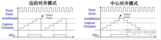

根据TIMx_CR1 寄存器中 CMS位的状态,定时器能够产生边沿对齐的PWM信号或中央对齐的PWM信号。
对齐模式的图示如下图所示,可以看到在中心对齐模式下产生的PWM波形的周期比实际计数周期要大1倍,所以假设要使用中间对齐模式,并且需要产生的PWM波频率为20K,那么对应的定时器时基应该设为40K。

2.预分频寄存器TIMx_PS
3.自动重装载寄存器(TIMx_ARR)

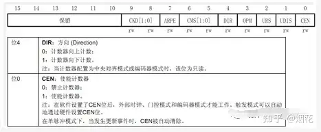

4.控制寄存器1(TIMx_CR1)

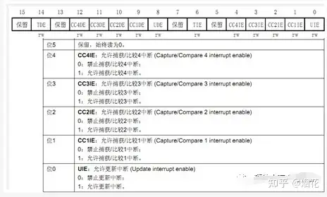

5.DMA中断使能寄存器(TIMx_DIER)

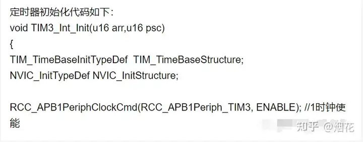

2)初始化定时器参数,设置自动重装值,分频系数,计数方式
在库函数中,定时器的初始化参数是通过初始化函数 TIM_TimeBaseInit 实现的:
void TIM_TimeBaseInit(TIM_TypeDef*TIMx,
TIM_TimeBaseInitTypeDef*TIM_TimeBaseInitStruct);
第一个参数是确定是哪个定时器,第二个参数是定时器初始化参数结
构体指针,结构体类型为 TIM_TimeBaseInitTypeDef,下面我们看看这个结构体的定义:
typedef struct
uint16_t TIM_Prescaler;
uint16_t TIM_CounterMode;
uint16_t TIM_Period;
uint16_t TIM_ClockDivision;
uint8_t TIM_RepetitionCounter;
} TIM_TimeBaseInitTypeDef;
这个结构体一共有 5 个成员变量,对于通用定时器只有前面四个参数有用,最后一个参数 TIM_RepetitionCounter 是高级定时器才有用的,这里不多解释。第一个参数 TIM_Prescaler 是用来设置分频系数的,刚才上面有讲解。第二个参数 TIM_CounterMode 是用来设置计数方式,上面讲解过,可以设置为向上计数,向下计数方式还有中央对齐计数方式, 比较常用的是向上计数模式 TIM_CounterMode_Up 和向下计数模式 TIM_CounterMode_Down。第三个参数是设置自动重载计数周期值。第四个参数是用来设置时钟分频因子。TIM_ClockDivision的作用就是在未分频之前根据要求建立新的分频器,确定定时器,确定一定的延时时间,在此时间内完成一定预期的功能,一般不太用,所以无论是定义上文中的哪个值对原本定时器的频率都毫无影响,不过并不是没有作用的,以后会有能用到的地方。
针对 TIM3 初始化范例代码格式:
3) 设置 TIM3_DIER 允许更新中断
因为我们要使用 TIM3 的更新中断, 寄存器的相应位便可使能更新中断。 在库函数里面定
时器中断使能是通过 TIM_ITConfig 函数来实现的:
void TIM_ITConfig(TIM_TypeDef* TIMx, uint16_t TIM_IT, FunctionalState NewState);
第一个参数是选择定时器号,这个容易理解,取值为 TIM1~TIM17。
第二个参数非常关键,是用来指明我们使能的定时器中断的类型,定时器中断的类型有很
多种,包括更新中断 TIM_IT_Update,触发中断 TIM_IT_Trigger,以及输入捕获中断等等。
第三个参数就很简单了, 就是失能还是使能。
例如我们要使能 TIM3 的更新中断,格式为:
TIM_ITConfig(TIM3,TIM_IT_Update,ENABLE );

通过 TIM3_CR1 的 CEN 位来设置。 在固件库里面使能定时器的函数是通过 TIM_Cmd 函数来实现的:
