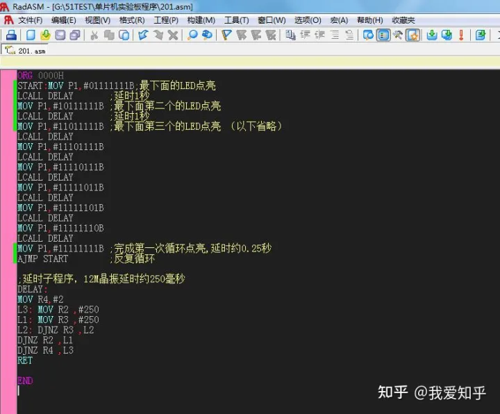

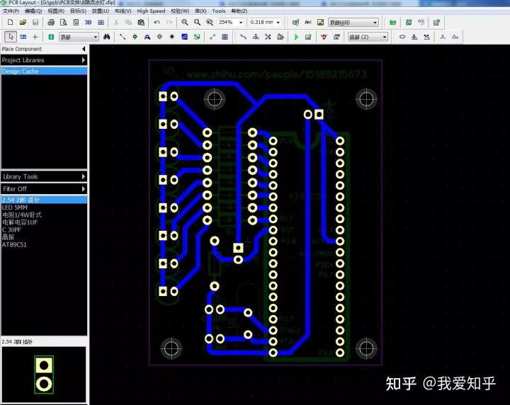

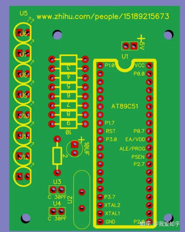

2023年01月12日 | 用单片机AT89C51制作一个8路流水灯
2023-01-12 来源:zhihu
ORG 0000H
START:MOV P1,#01111111B;最下面的LED点亮
LCALL DELAY ;延时1秒
MOV P1,#10111111B ;最下面第二个的LED点亮
LCALL DELAY ;延时1秒
MOV P1,#11011111B ;最下面第三个的LED点亮 (以下省略)
LCALL DELAY
MOV P1,#11101111B
LCALL DELAY
MOV P1,#11110111B
LCALL DELAY
MOV P1,#11111011B
LCALL DELAY
MOV P1,#11111101B
LCALL DELAY
MOV P1,#11111110B
LCALL DELAY
MOV P1,#11111111B ;完成第一次循环点亮,延时约0.25秒
AJMP START ;反复循环
;延时子程序,12M晶振延时约250毫秒
DELAY:
MOV R4,#2
L3: MOV R2 ,#250
L1: MOV R3 ,#250
L2: DJNZ R3 ,L2
DJNZ R2 ,L1
DJNZ R4 ,L3
RET
END
