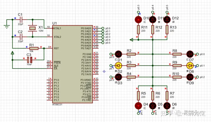

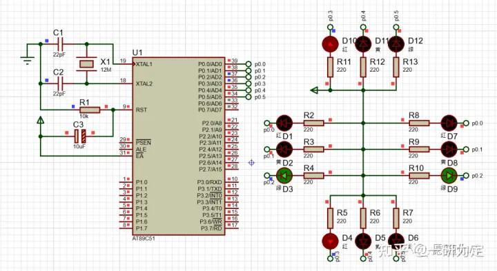

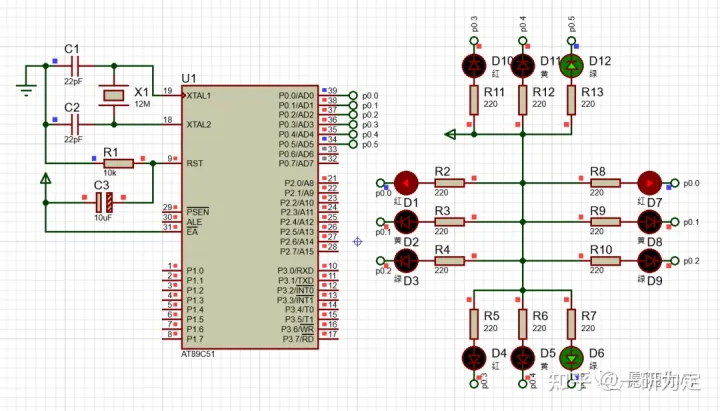

具体功能实现:
南北红灯亮,东西绿灯亮;南北绿灯亮,东西红灯亮;在红绿灯转换过程中,黄灯闪烁5次。
使用器件:
若干电阻、4只LED红灯、4只LED绿灯、4只LED黄灯、AT89C51芯片
Proteus仿真原理图:
仿真测试:

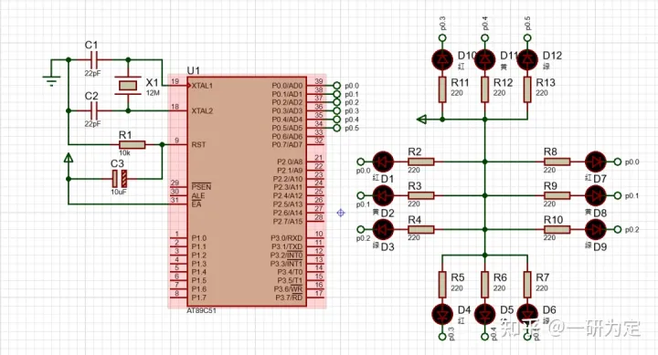

知识介绍:
Proteus布线
为了让整个原理图看上去简洁明了,我们对元器件的导线进行标号,而不是直接和芯片相连。
LED低电平有效
LED的特性是单向导通,只有当阳极的电压大于阴极的电压才能导通。在仿真图中LED的阳极接了电源,因此阴极我们置0方可导通。
主要代码(C语言)KEIL5实现:
