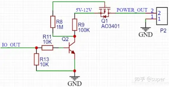

六、MOS管
控制电源输出通断:

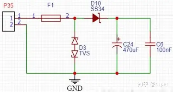

七、输入电源
如果电路成本比较紧张,可根据需要适当删减元件。 F1自恢复保险丝: 过流保护,可根据实际负载电流调整阀值大小。 D10 肖基特二极管: 减少后级电源对前级的影响,防止电源正负接反烧坏后级电路,防止电源关电时电流倒灌,但经过二极管有0.4V左右压降,需要考虑经过0.4V降压后会不会低于后级电路的正常工作电压。 TVS管: 输入电压过高保护,一般取正常输入电压的1.4倍。
