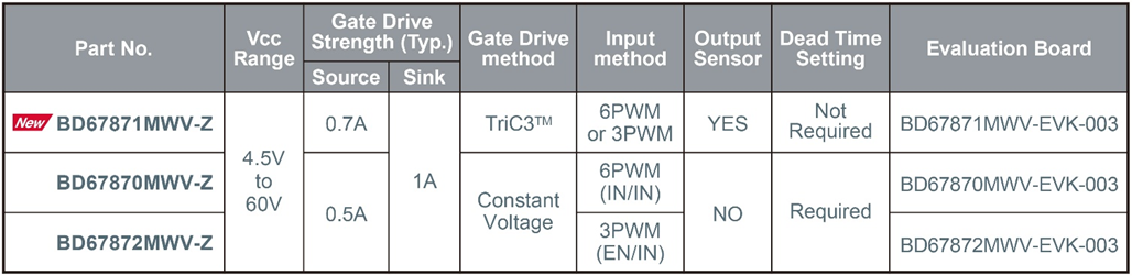

中国上海,2025年10月23日——全球知名半导体制造商ROHM(总部位于日本京都市)今日宣布,推出适用于中等耐压系统(12V~48V系统)的采用“TriC3™”技术的三相无刷直流电机驱动器IC“BD67871MWV-Z”。通过配备ROHM自有的驱动逻辑,该电机驱动器IC成功地在降低FET发热量的同时实现了低EMI*1特性,而这两项之间存在此消彼长的关系,通常很难同时兼顾。
电机的耗电量约占全球耗电量的60%,从能源效率的角度来看,进一步提升其控制技术越来越重要。尤其是在12V~48V电压等级的应用产品中,电机驱动的主流方案通常采用通过MCU控制3个栅极驱动器的简单架构。然而近年来,对高效率控制且精密控制的需求日益高涨,MCU与一体化三相电机驱动器相结合的解决方案正在加速普及。另一方面,三相电机驱动器还存在技术课题—“抑制功耗”与“降低噪声”之间存在着此消彼长的权衡关系,长期以来被认为两者很难同时兼顾。针对这些课题,ROHM充分利用其在电机驱动器等各种栅极驱动器IC开发过程中积累的先进电路控制技术,成功开发出可同时抑制“功耗”和“噪声”的新技术“TriC3™”。
新产品采用ROHM自有的智能栅极驱动技术“TriC3™”,能够高速感测来自FET的电压信息,并实时进行栅极控制。采用这种控制方式,不仅通过降低开关时的FET功耗减少了发热量,同时还抑制了振铃*2的产生,实现了低EMI特性。经实际电机验证,与ROHM以往的恒流驱动产品相比,新产品在同等EMI水平下的FET发热量可降低约35%。另外,新产品采用的是中等耐压工业设备电机驱动器IC常用的封装形式(UQFN28)和引脚排列,有助于减轻电路修改和新设计时的工作量。
新产品已于2025年9月开始量产(样品价格800日元/个,不含税)。此外,ROHM还提供可助力应用产品开发和设计的评估板(BD67871MWV-EVK-003)。本产品也已开通电商销售路径,通过电商平台均可购买。
另外,ROHM还推出了与新产品采用相同封装和引脚配置的恒压驱动通用电机驱动器(BD67870MWV-Z、BD67872MWV-Z)。从通用型到此次采用TriC3™技术的高附加值型产品,ROHM可提供满足客户多样化需求的丰富产品群,未来ROHM将继续致力于提升电机效率、助力应用产品增强功能、提升性能并降低能耗。
<产品阵容>
