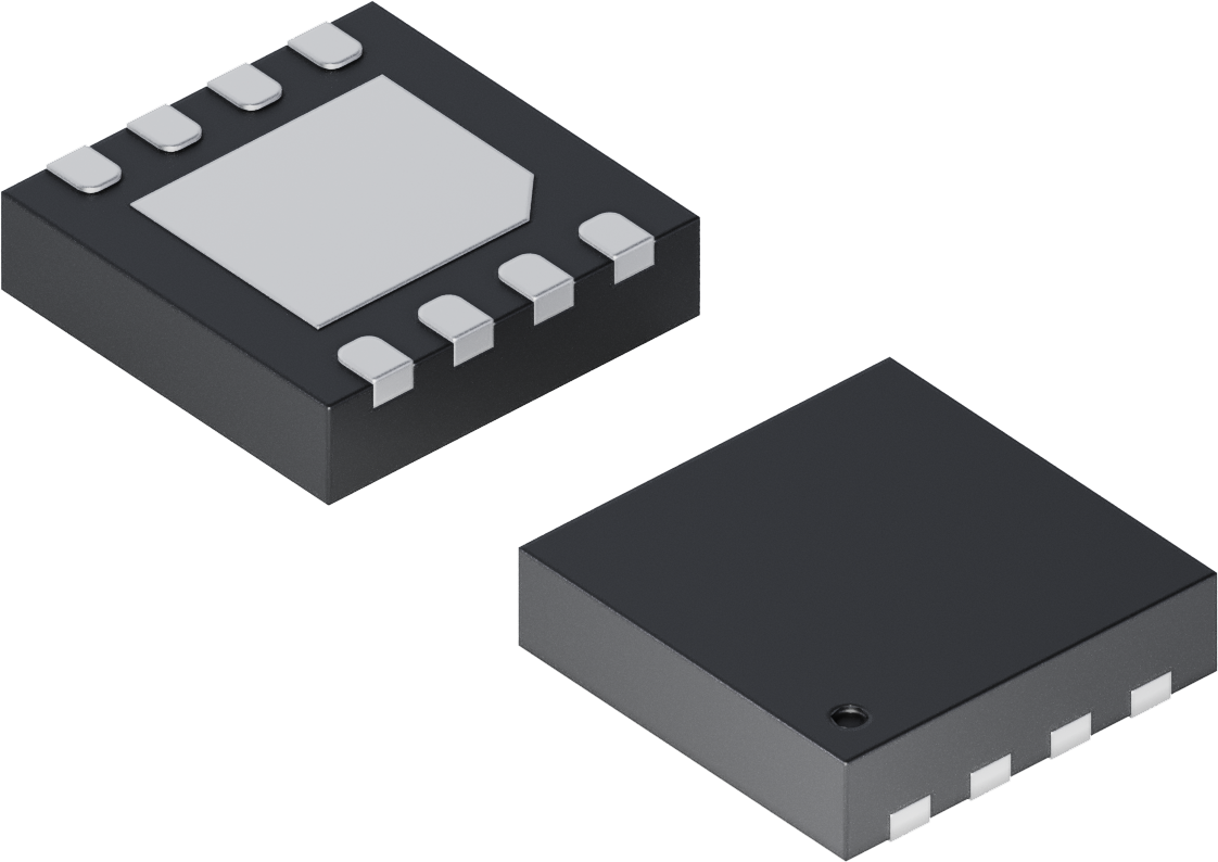

伊利诺伊州罗斯蒙特,2025 年 11月 18日 - Littelfuse公司是一家多元化的工业技术制造公司,致力于为可持续发展、互联互通和更安全的世界提供动力,公司今日宣布推出创新型 60 V、2 A 常开 (1-Form-A) 固态闭锁继电器 CPC1601M,旨在解决恒温器、暖通空调系统和楼宇自动化中关键集成和能效挑战。
CPC1601M是首款采用3×3毫米DFN封装,将负载供电工作模式与闭锁架构相结合的PCB贴装固态继电器。该器件能够直接从负载获取工作电源,或从系统供电中汲取低于1μA电流,从而实现零功耗运行,显著延长电池寿命或彻底精减电池需求。
“随着CPC1601M的推出,我们为客户提供了设计更智能、更高效控制系统的新工具,特别适用于楼宇自动化等空间受限且对能耗敏感的应用场景。该款创新型固态继电器(SSR)凭借独特的负载供电操作模式降低系统功耗,并简化了与现代和传统装置的集成。作为固态继电器产品线的自然延伸,彰显了我们通过紧凑、可靠和具有前瞻性的解决方案来应对实际设计挑战的承诺。”,Littelfuse产品营销经理Hugo Guzman博士表示。
解决实际工作中的挑战
对于设计智能恒温器和双线控制系统的工程师来说,CPC1601M 无需使用公共 (C) 线,简化了安装,尤其是在老旧建筑中。其固态工作特性还消除了咔嗒声和活动部件,为机械继电器提供了静音且持久耐用的替代方案。
终端用户可从更纤薄、更安静且免维护的设备中获益,而安装人员则因无需使用额外布线或外部电源套件而节省了时间和成本。
主要功能与特色
• 闭锁继电器架构只需一个脉冲即可改变状态,从而实现能耗最小化;
• 能量采集模式仅需开路负载即可运行,无需系统供电;
• 电源输出引脚可向外部电路提供高达10 mW功率,支持额外低功耗功能运行;
• 紧凑型3×3 mm DFN封装缩小PCB占位空间,实现超薄器件外形;
• 过零开关可降低交流负载的电气噪声并提高可靠性;
• TTL/CMOS兼容输入确保与微控制器或逻辑电路轻松集成。
