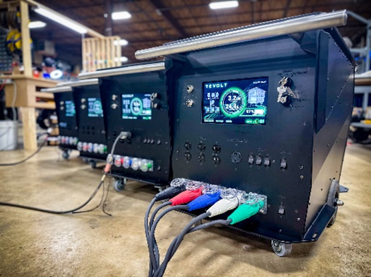

图1 ReVolt Holdings, Inc. 公司( ReVolt)推出了一种更先进方案为拍摄现场及制片厂外景地供电,提供清洁、可移动且不间断的电力。ReVolt 系统噪音小、效率高且实现了零碳排放,全面覆盖从摄影机、录音设备、灯光设备到特效装置及现场营地设施在内的一切用电需求。
ReVolt Holdings, Inc. 公司(ReVolt)推出了一种更先进方案为拍摄现场及制片厂外景地供电,提供清洁、可移动且不间断的电力。ReVolt 系统噪音小、效率高且实现了零碳排放,全面覆盖从摄影机、录音设备、灯光设备到特效装置及现场营地设施在内的一切用电需求。这家初创公司成立于 2020 年,迅速获得行业认可,目前已与亚马逊米高梅影业、苹果影业、索尼影视、华纳兄弟探索频道及其旗下子公司 HBO 等多家制片公司达成合作,为其拍摄现场提供清洁电力。

图2 ReVolt 拥有不断壮大的便携式发电机组阵容,均可提供不间断电源。目前可供货的 WeVolt(如图所示)是提供工业级三相电源中尺寸最小的产品。

ReVolt 将其不间断电源技术应用于不断扩大的便携式车队中。其中最小型号 WeVolt 可提供 17.5 kWh的电量和 14 kW 的输出功率,相当于一台家用小型发电机。而重达 8500 磅的 Mule 型号则可提供 210 kWh 的电量和 120 kW 的输出功率,支持 480V、208V、240V 及 110V 等多种电压连接。2024 年,Schwalm 及其团队凭借持续电池供电设计获得两项专利,另有三项正处于申请阶段。

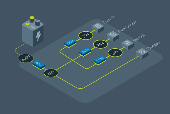

为确保系统电压稳定,ReVolt 采用了 Vicor 的 BCM® 母线转换器、DCM™ DC-DC 转换器以及新推出的PRM™ 稳压器。
图3 BCM4414 可将 800V 电压转换并隔离为 35A 的48V母线,DCM3414 则从该母线取电并针对 24V 负载进行稳压。BCM4414 还可作为电池模拟器,降低了对笨重的 48V 电池的需求。
BCM4414 可将 800V 电压转换并隔离为 35A 的48V母线,DCM3414 则从该母线取电并针对 24V 负载进行稳压。BCM4414 功率密度达 770W/in³,体积仅为 4.35 x 1.4 x 0.37 英寸,它还可作为电池模拟器,减少了对笨重的传统 48V 电池的需求。PRM 是一款非隔离式升降压 DC-DC 稳压器,能够将 48V 转换为多档输出电压,其功率密度超过 2kW/in³,效率高达 96%。
Schwalm 指出:“仅需一个 Vicor 模块,即可实现以往六至八个组件才能达到的效果。”
