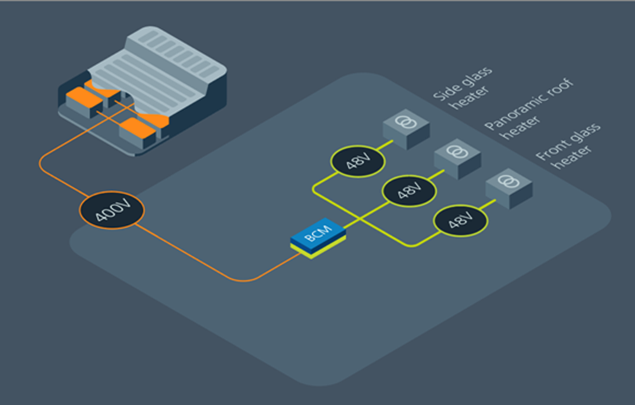

Betterfrost 解决方案的一个关键部分是以 48V 为核心的供电网络。为此,他们采用高功率密度的车规级 800V/400V 转 48V 固定比率 Vicor BCM® 母线转换器,为玻璃表面提供安全、高效的高速脉冲。
图 2: Vicor BCM 的功能相当于一个 DC-DC 变压器。这种固定比率转换器能以每秒 80 安培的速度响应功率变化。Betterfrost 利用脉冲能量,在不到一分钟(其纪录为 42 秒)的时间内融化极薄的界面冰层,而传统 HVAC 系统则需要 25 分钟。该技术采用专有算法,可均匀地融化冰层,而且能耗仅为传统方法的二十分之一。
Vicor BCM6135 提供业界领先的功率密度,达 3.4 kW/in3。它的功能相当于 DC-DC 变压器,其中施加于高压输入端的电压会根据模块的转换比率(K 因子)转换至低压侧。例如,当 K 为 1/16、输入电压为 800V 时,输出电压为 50V。
Vicor BCM 模块在紧凑的外形尺寸下符合严格的爬电距离和电气间隙标准,其尺寸比传统 DC-DC 转换器小90%。
