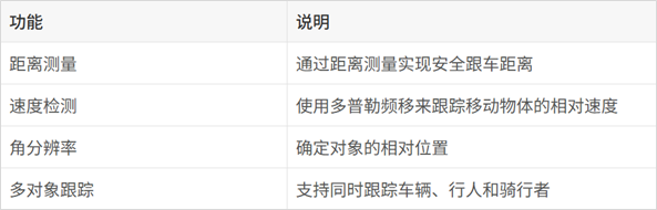

表 1 传统汽车雷达系统的核心功能
结合距离、水平位置和速度数据,ADAS 功能可以检测物体并区分道路上的碎屑、障碍物、车辆、路面、行人,甚至是蹲在车辆旁更换轮胎的人员。这些感应功能可实现车辆周围物体的高分辨率可视化 (图 1)。

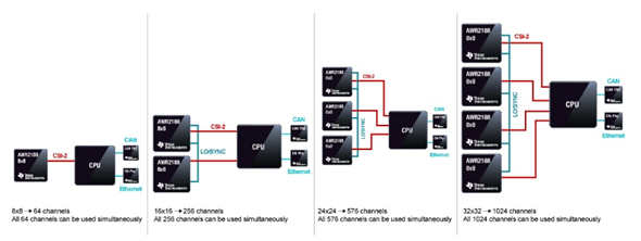

例如,使用 4 x 4 收发器实现 8 x 8 配置需要两个级联 4 x 4 收发器以及 PMIC、额外的外设和更大的电路板来对两个 IC 进行布线。这增加了整体系统复杂性、功耗和系统成本。单芯片 AWR2188 收发器可自行实现此配置,同时仅需将四个 8 x 8 器件级联在一起即可实现高达 32 x 32 的可扩展性,显著降低了系统复杂性。
图 2 显示了 AWR2188 收发器如何从 8 x 8 配置级联到 16 x 16、24 x 24 和 32 x 32 配置。这种高水平的可扩展性使 1 级汽车供应商和 OEM 能够满足消费者对改进功能和更高自动驾驶水平的需求。
图 2 具有 AWR2188 4D 雷达收发器的 8 x 8 至 32 x 32 级联配置

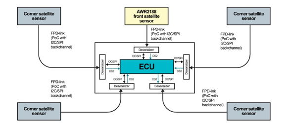

AWR2188 支持两种架构,旨在与行业领先的处理器生态系统集成,助力设计师在设计更高级别自动驾驶车型时,能够更轻松地采用卫星雷达架构。图 4 是使用 AWR2188 传感器的卫星架构方框图。
图 4 卫星雷达架构的方框图
