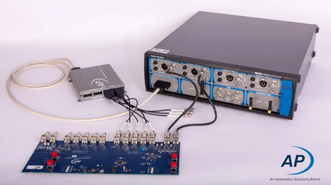

全球音频测量与测试解决方案领导者 Audio Precision 现正式推出可编程串行输入/输出(Programmable Serial Input/Output)模块,简称 PSIO,这是适用于 APx B 系列音频分析仪的下一代数字串行接口。PSIO 取代了长期使用的 DSIO 模块,并在低电压运行、信号完整性、时钟和格式灵活性方面取得了重大进展,以满足当今音频 IC 和系统设计人员的需求。
PSIO 专为使用 I²S、TDM 和其他串行数字音频接口测试数字音频设备的工程师设计,支持 0.5 V 至 3.3 V 的逻辑电平,能够验证现代手机、可穿戴设备以及电池供电的消费电子产品中所使用的低功耗集成电路。

  •  实现卓越信号完整性的远程探头架构
PSIO 引入了有源外部探头,将高速数字 I/O 在物理位置上更接近待测设备。与之前设计中所需的长电缆运行相比,这种短信号路径显著提高了信号保真度和定时精度。

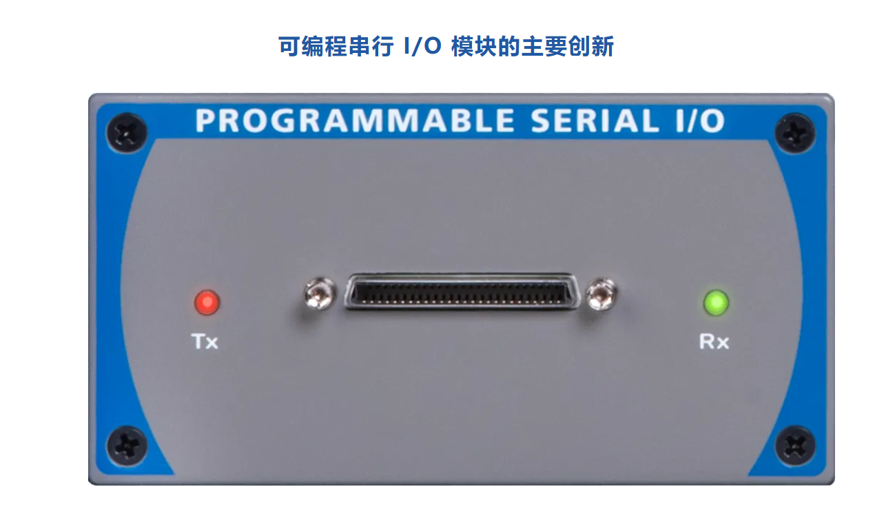

  • 支持低逻辑电压
PSIO 具有从 0.5 V 到 3.3 V(步进 100 mV)的可编程逻辑电平,其低电压能力超越了任何竞争对手的串行接口,支持下一代低功耗 IC 设计。
  • 针对高级音频格式的高速操作
PSIO 支持高达 768 kHz 的采样率,位时钟速度高达 55.296 MHz,能够验证高分辨率、多通道音频系统。
  • 灵活的串行音频配置
重新设计的架构允许对通道、字宽(8–256 位)、时钟关系和数据格式进行显著更灵活的配置,从而在配置和测试串行数字音频接口时提供极大的灵活性。
  •  内置调试与验证工具
集成的示波器监视输出、模块和探头上的可视化 LED 状态指示灯,以及对抖动生成和抖动分析的支持,可帮助工程师快速验证定时、时钟完整性和设备行为。
