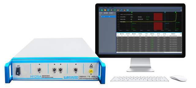

2.2 时域反射技术的革命性突破
时域反射(TDR)技术的出现,彻底改变了阻抗测量的实践方式。其核心原理是通过向传输线发送快速阶跃信号,并测量反射信号的时间和幅度,从而计算出阻抗值。例如国内领先的PCB测量仪器、智能检测设备专业解决方案供应商——班通科技自研推出的TDR阻抗测试仪Bamtone H系列就是应用该原理。
TDR阻抗测试仪Bamtone H125A

4.1 应对高频测量的技术优势
在测试高频PCB时,传统设备往往受限于上升时间和系统噪声。TDR阻抗测试仪,例如Bamtone H系列实现了高达15ps的上升时间,能够准确捕捉到阻抗的微小不连续点。其独特的同轴探头设计,将接触阻抗降至2mΩ以下,确保测量重复性优于0.5%。
4.2 在实际生产环境中的表现
在某通信设备制造企业的生产线上,通过对比测试发现:使用普通TDR设备测量20GHz高速信号的阻抗一致性为±5%,而采用Bamtone H系列优化测量方案后,阻抗波动范围缩小到±2%以内。这主要得益于该设备的多点校准功能和环境温度补偿,有效消除了测试系统本身的误差。
4.3 在工艺调试中的独特价值
在HDI板阻抗工艺调试阶段,Bamtone H系列TDR阻抗测试仪的“阻抗剖面分析”功能发挥了关键作用。通过沿线连续扫描,工程师可以直观看到阻抗在传输线不同位置的变化情况,快速定位到因蚀刻不均或介质厚度波动导致的阻抗异常区域。其配套的Z-Planner软件还能自动生成阻抗修正建议,将工艺调试周期缩短了约40%。
