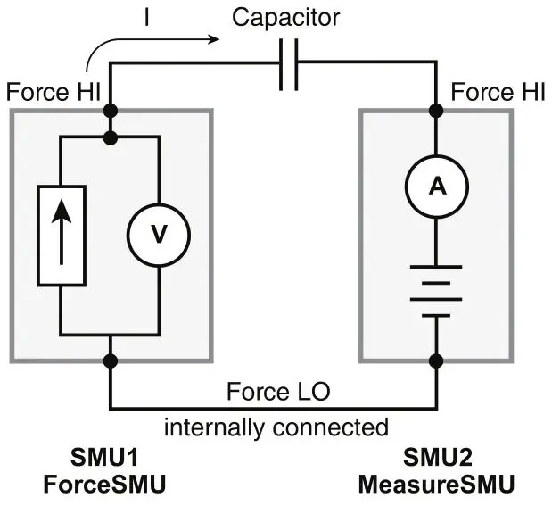

图1说明了斜坡法的基本连接图,需要两个4200-smu和4200-pa连接到被测设备的任意一侧。由于斜坡法在一个有限的范围内工作,因此被测器件的电容应在1pF到约400pF的范围内。
斜坡法的工作原理是SMU作为电流源,将被测设备充电到特定的直流电压。一旦设备被充电,当SMU测量电压作为时间的函数时,一个极性相反的电流将被迫放电设备。第二个SMU测量放电电流。根据测量的电压(V)、电流(I)和时间(t)值,得出电容(C)作为电压和时间的函数:
图1. 使用斜坡法测量电容的连接

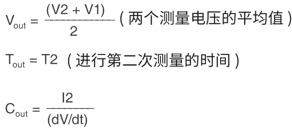

5. 计算电压、时间和电容输出值:实时从测量值中提取参数,并将其显示在图表中。这些参数分别为Vout =电压、Tout =时间和Cout =电容,计算方法如下:
其中 dV=V2-V1 和 dT=T1-T1

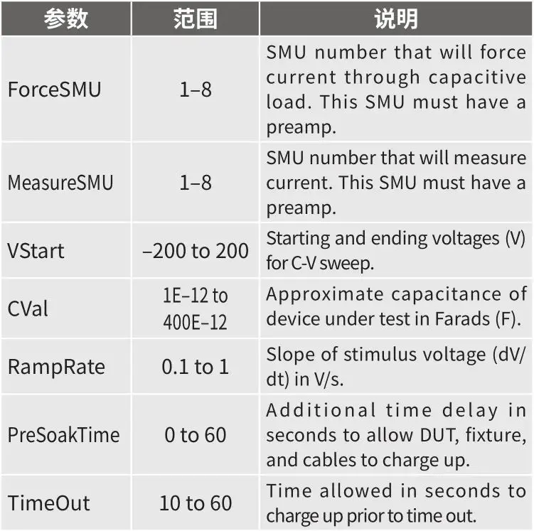

一旦使用UTM创建了一个测试,就需要输入一些参数。meas_qscv用户模块的可调参数如表1所示。
表1. meas_qscv用户模块中可调参数一览表
这里是输入参数的更详细的描述:
Force SMU:
SMU施加电流到被测器件,并测量电压作为时间的函数。这个SMU必须有一个前置放大器,因为它将在pA范围内监测电流。
Measure SMU:
测量电路中电流的SMU。这个SMU必须有一个前置放大器,因为它将测量pA范围内的电流。
VStart:
这是C-V扫描的起始电压和结束电压,C-V扫描总是以0V为对称值。
CVal:
输入被测设备的近似最大电容值。该值用于确定器件充电的源电流的大小。
RampRate:
充电电压的斜率,单位V/s。如果斜坡速率太快,则在扫描中将没有足够的数据点。如果斜坡的速度过慢,读数可能会有噪声。需要进行一些实验来找到被测器件的最佳设置。
启动时间:
在CV扫描开始前对被测器件施加VStart电压的时间长度,让设备充电并达到平衡。
Timeout:
在测试模块超时之前,允许将器件充电到VStart电压的时间。在某些情况下,例如当设备短路时,设备可能无法达到VStart电压;该参数使模块能够自动停止并生成错误消息。默认情况下,它是10秒。

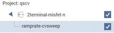

使用斜坡率项目的 准静态C-V(斜坡率扫描)的项目树如图2所示。
图2. 使用斜坡法项目的准静态C-V项目树(qscv)

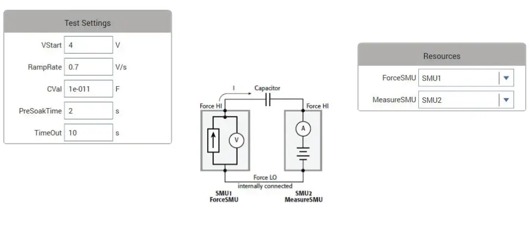

这个项目包含一个名为斜坡cv扫描的测试,用于在MOSFET设备上进行测量。用于设置测试参数的配置如图3所示
图3. 斜坡扫描测试的配置界面
在这个测试中,使用SMU1(Force SMU)和SMU2(Measure SMU)来进行C-V测量。VStart值设置为4V,因此这将产生从-4V到4V的电压扫描。近似的电容值为10pF,这是CVal的参数输入。这个CV电容值将用于确定斜坡电流。如果这个数字过低(例如,1E-12而不是10E-12),则电容测量将会出现噪声。RampRate值设置为0.7V/s。在这种情况下,一个更大(1V/s)的RampRate将产生一个更慢的曲线,但将有更少的数据点。较小的波动率(0.1V/s)将产生具有大量数据点的更多的噪声曲线。需要进行实验,以确定被测试的被测器件的最佳设置。

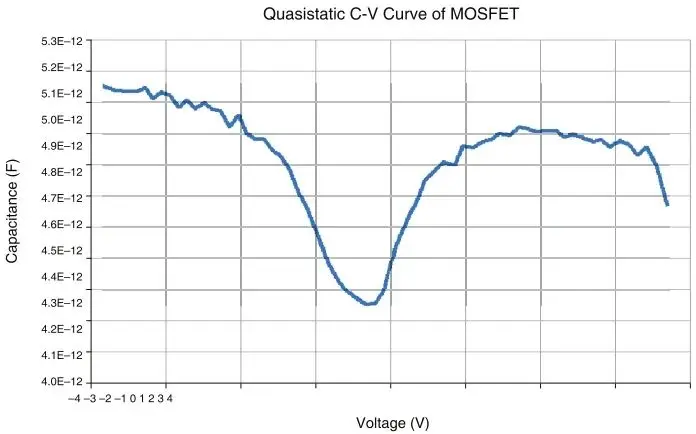

一旦器件连接到两个smu,并使用所需的输入参数创建了测试,就可以执行C-V扫描。这种扫描的结果如图4所示。
