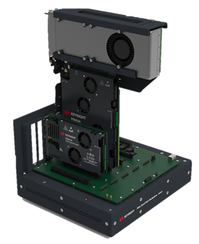

图1:是德科技P5570A PCIe 6.0 协议分析仪,P5573A PCIe 6.0 训练器,两者均固定在底部的测试背板上
在电子测量领域,PCIe协议分析仪的作用是捕获并解析PCIe总线上的数据包,用于性能评估、故障排查、兼容性测试和系统优化,是开发、调试和验证PCIe设备不可或缺的工具。它用极高信号保真度的interposer 把PCIe链路上的所有协议流量捕获下来,通过同时洞察 PHY/DLLP/TLP 三层的行为,分析仪可以完整监控整个系统在训练、数据交换与错误恢复过程中的真实运行状态。

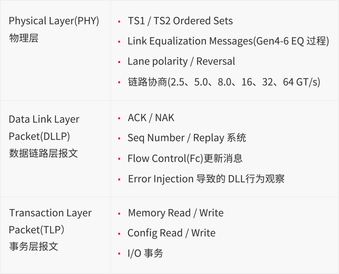

表1:PCIe总线数据包主要内容
对于工程师而言,理想的协议分析仪需要具备完全透明性,这样它就不会因其自身电路或电缆引入额外的信号完整性误差,也不会影响任何通信系统的功能。此外,它还应具有极低的延迟并且几乎没有性能损耗。工程师可以选择使用专用的硬件仪器、通用仪器的内置软件功能,或者离线分析软件。每种方式都有其各自的优缺点,如下所述:

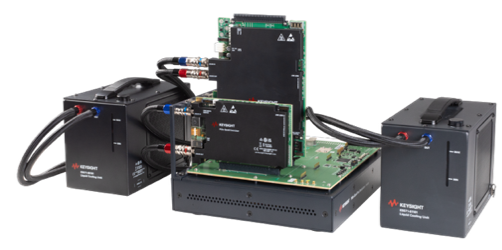

图2:专用 PCIe 协议分析仪与训练器硬件
专用协议分析仪与训练器硬件能提供最严格、最深入的测试与分析能力。例如,在上图所示场景中,是德科技P5570A PCIe 6.0 协议分析仪这类专用 PCIe 协议分析硬件,可捕获根复合体(Root Complex)与外围设备之间的 PCIe 通信数据,且不会引入任何干扰或信号完整性误差。它会将捕获到的数据实时传输至另一台计算机进行分析和可视化处理。借助是德科技PCle 6.0 协议分析仪(P5570A)及训练器(P5573A)这类专用协议硬件,可对根复合体、外围设备,或两者同时进行严格且精准的仿真。这种专用硬件仪器组合,能够对相关场景及边界情况进行全面的功能与性能测试。

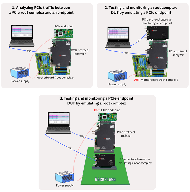

PCIe 协议分析仪与训练器可支持对多种设备拓扑结构的测试,以下是常见的测试应用场景:
图3:适用于不同使用场景的 PCIe 协议分析仪与训练器配置示意图
● 分析根复合体与端点设备间的 PCIe 通信:将分析仪部署在物理根复合体(Root Complex)与 PCIe 端点设备(Endpoint Device)之间,测试二者的互操作性。
● 仿真根复合体以测试端点设备:由训练器仿真根复合体,将其与协议分析仪连接,分析仪再与被测件相连。这种配置可帮助设备制造商进行 PCIe 一致性测试。
● 仿真端点设备以测试根复合体(RC):由训练器仿真各类端点设备,并与分析仪连接;待测试根复合体则连接至分析仪的另一端。通过这种方式,可让根复合体接收来自不同设备的多种 PCIe 通信信号,从而完成对根复合体的测试。

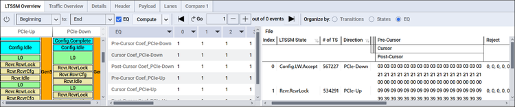

为进行有效调试与故障排除,是德科技P5570A 协议分析仪及其配套的 P5500 软件,会通过友好的图形用户界面(GUI)呈现所有协议层的详细信息。底层链路初始化是关键流程,也是诸多错误的源头。如下所示,通过LTSSM 视图查看状态变化,设备底层运行情况一目了然。
图4:LTSSM 视图

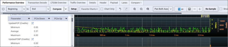

PCIe 性能测试与功能验证同样关键。如图所示,性能视图(Performance View)会展示关键的时序与速率指标(如事务响应延迟、每通道实际传输速率、带宽利用率等),帮助工程师精准识别性能瓶颈(例如,响应延迟过长导致的传输卡顿、带宽未达设计值等问题)。
图9:性能概述
