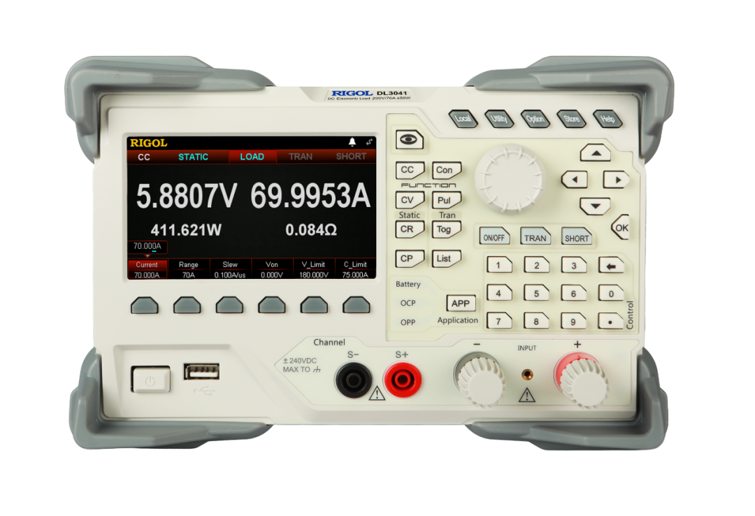

新型号DL3041直流电子负载,中功率平台的进阶之作
01 性能进阶:带载更猛,响应更快
  • 功率进阶:350 W → 450 W
  • 电压进阶:150 V → 200 V
  • 电流进阶:60 A → 70 A

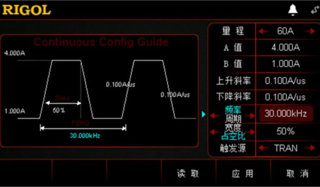

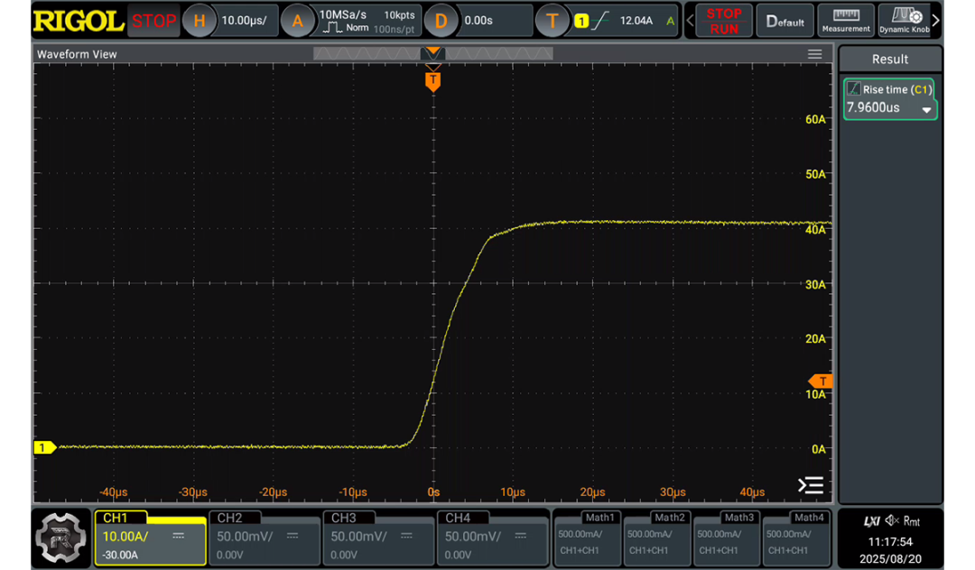

  • 高速动态:最高30 kHz动态模式,敏锐呈现瞬态响应与负载突变
  • 快速阶跃:电流上升速度高达5 A/μs,覆盖快变负载与瞬态冲击测试

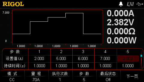

  • 丰富动态与序列:脉冲/斜坡/List序列,序列编程最多可达512步,支持循环与条件跳转

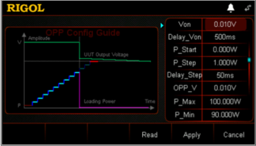

  • 专业应用功能:电池放电/容量与内阻评估,OCP/OVP/OPP等保护点测试,适配产线与研发验证

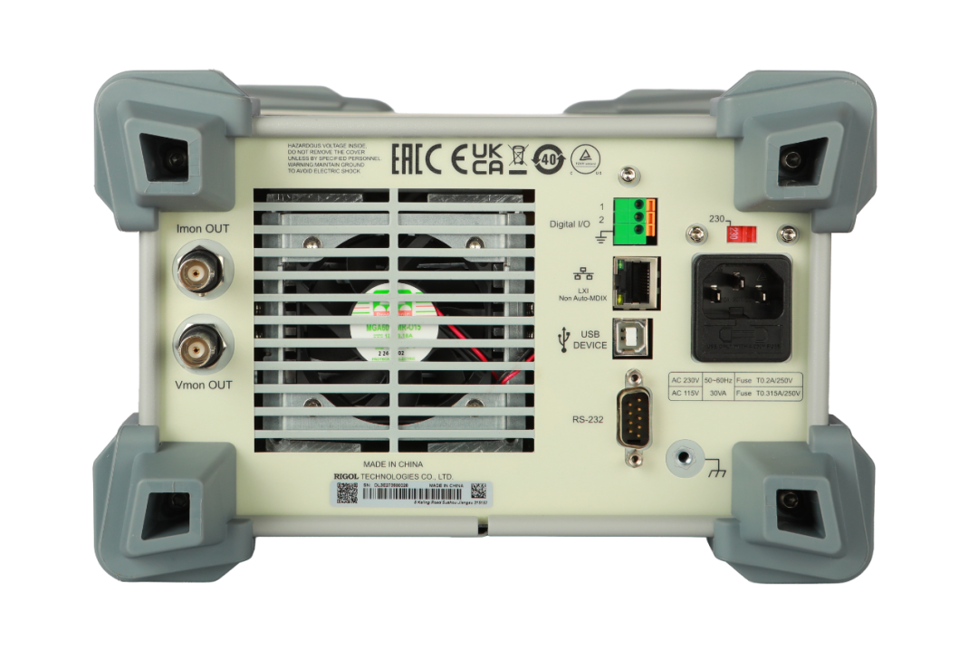

  • 好部署:紧凑机身 + USB/LAN,满足研发台架与产线工站的多场
