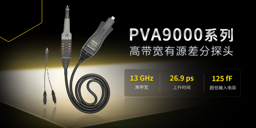

在PCIe、USB3.2、DDR4等高速信号的世界里,每一个皮秒(ps)的抖动,每一个毫伏(mV)的噪声,都可能导致整个系统的“蝴蝶效应”。为了更好地观察高速世界,普源精电(RIGOL)发布旗舰级——PVA9000系列高带宽有源差分探头。它专为高速数字接口研发与验证而生,以优异的信号保真度,助您在技术前沿占得先机。
01
信号保真度,是我们的核心追求
  • 最高13GHz的模拟输入带宽&26.9ps快速上升时间,确保您能完整捕获高速信号的快速边沿与丰富谐波,这是精确分析抖动、眼图等关键参数的基础。
  • 125fF的超低输入电容,实现“无感探测”。超低的探头负载,最大限度地减少了对被测电路的干扰,确保您看到的,就是信号本来的样子。

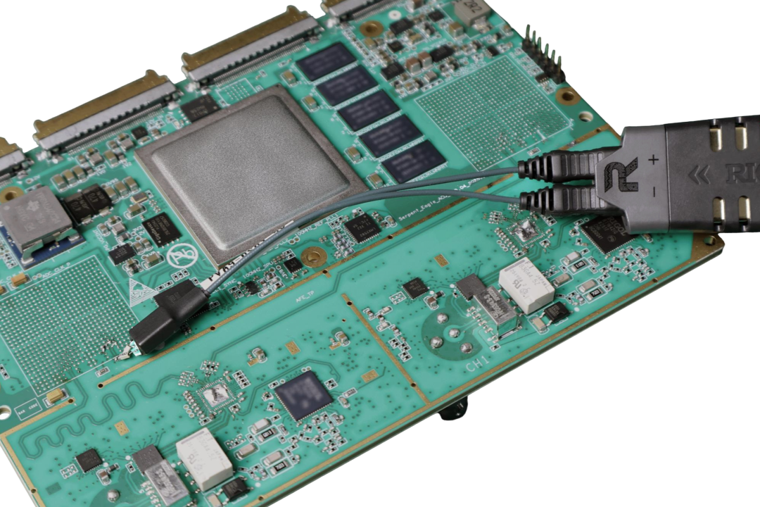

  • 焊接式差分探头前端(PVA9-DS01):
    追求极致精准。通过直接焊接到测试点,实现最短的接地路径。从根本上消除振铃,是进行板级验证、一致性测试等严苛应用时的不二之选。

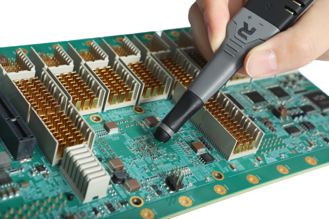

  • 手持式差分探头前端(PVA9-DB01):
    追求快速便捷。便于在不同测试点之间快速排查,是进行深度调试、故障定位的得力助手。

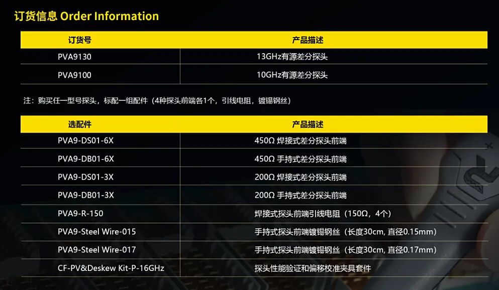

同时,焊接式和手持式差分探头前端,均提供2种不同衰减倍数(3X和6X)的探头尖,以应对PCIe、USB、HDMI、DP等不同幅度的高速串行信号的测试要求,提高灵敏度,让测量更准确。

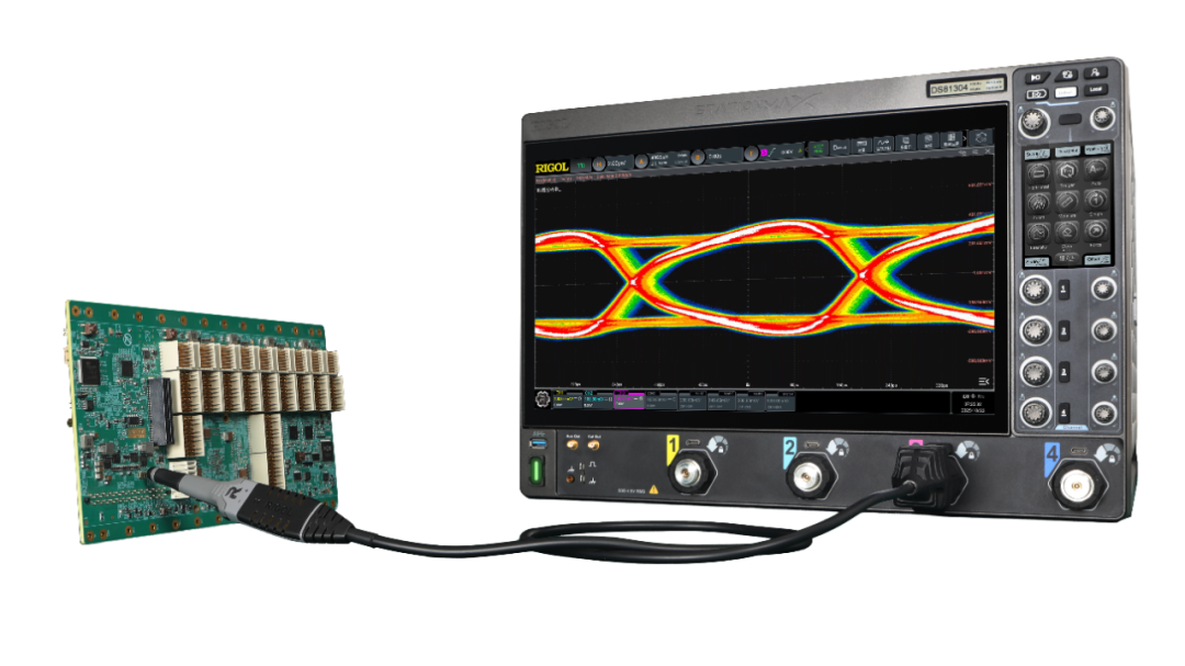

将PVA9000系列探头与RIGOL DS80000系列旗舰示波器强强联合,将从信号的精准捕获到深度分析,为您打造一套无缝衔接的高速信号测试平台。主要应用领域:

VA9000系列产品选型
