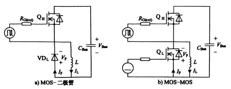

图1:双脉冲测试电路
如图1所示,以SiC MOSFET为例。双脉冲测试电路由母线电容CBus、被测开关管QL、陪测 二极管VDH、驱动电路和负载电感L组成。测试中,向QL发送双脉冲驱动信号,就可以获得 QL在指定电压和电流下的开关特性。实际功率变换器的换流模式有MOS-二极管和MOSMOS两种形式,进行脉冲测试时需要选择与实际变换器相同的形式和器件。对于MOS-MOS 形式,只需要将二极管VDH换成SiC MOSFET QH,并在测试中一直施加关断信号即可。
图2:二极管反向恢复测试电路
在测试二极管反向恢复特性时,被测管为下管,负载电感并联在其两端,陪测管为上管,测试中进行开通关断动作,如图2所示。在整个测试中,QL进行了两次开通和关断,形成了两个脉冲,测量并保留QL的VGS、VDS、IDS波形,就可以对其第一次关断和第二次开通时动态 特性进行分析和评估了。

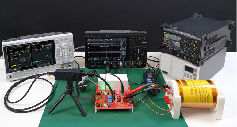

图3 双脉冲测试桌面系统
双脉冲测试平台

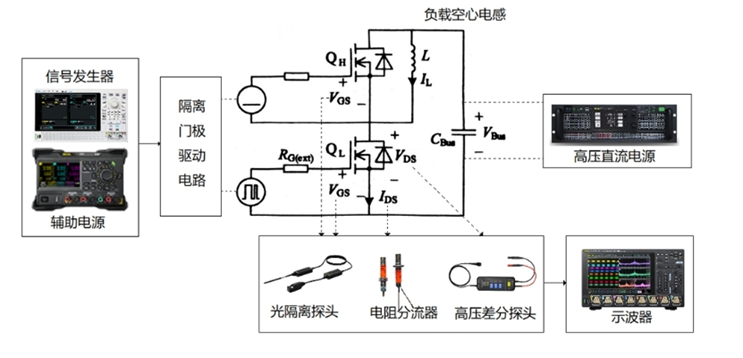

双脉冲测试是评估功率器件动态特性的黄金标准。RIGOL方案包含以下核心组件:
  • DG5000 Pro信号发生器:生成高精度双脉冲驱动信号,支持死区时间控制。
  • PIA1000光隔离探头:1GHz带宽、180dB共模抑制比,精准测量浮地信号(如上管Vgs)。
  • MHO/DHO5000系列示波器:12bit高分辨率、4GSa/s采样率、500Mpts存储深度,支持多通道同步捕获Vgs、Vds、Ids等信号。
图4:双脉冲测试平台结构

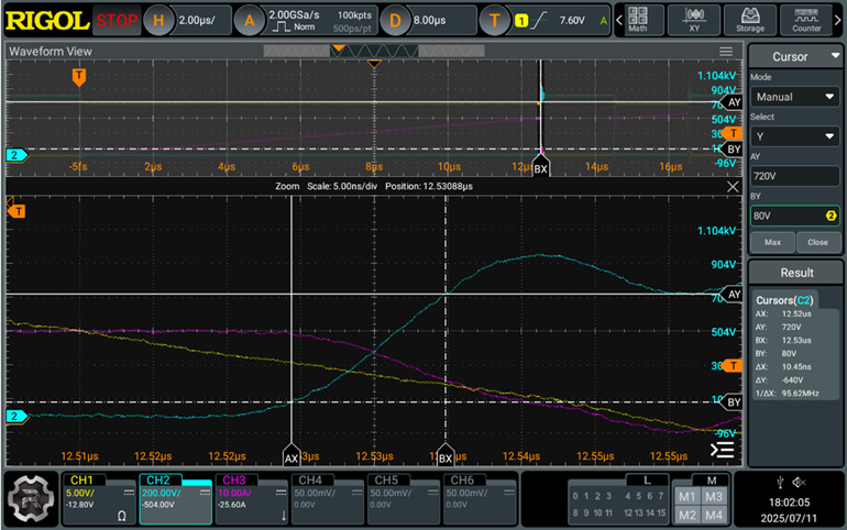

图5 下降时间测试Toff
