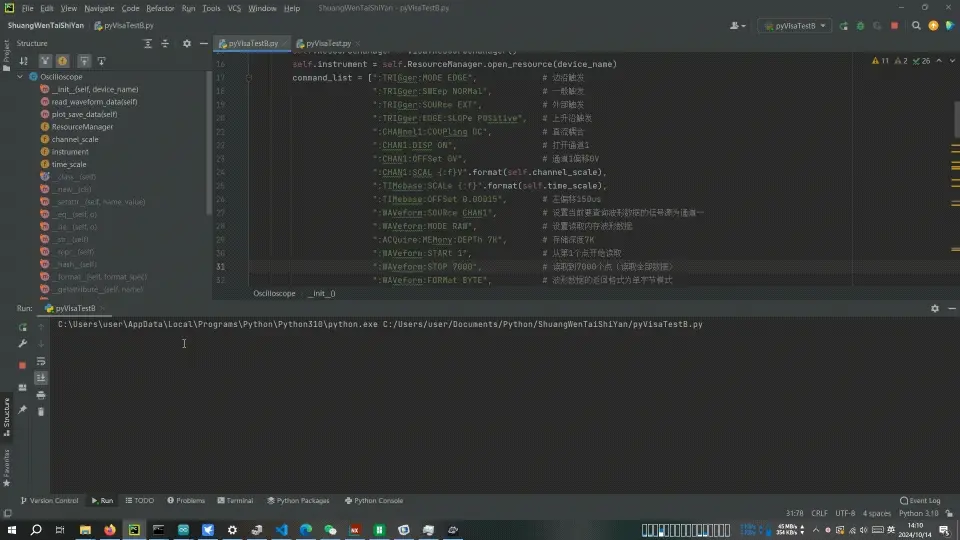

2、功能
(1)使用Python的pyvisa库,以及优利德支持的SCPI协议,控制示波器。
(2)以可编程指定的时序驱动设备和采样。
(3)以大约每秒10帧,每帧7K个采样点的速度存储数据。
3、亮点
(1)极高的自由度和可拓展性。
4、设备和连接
(1)设备型号
  • USB口数量大于2的电脑 * 1,需安装Python环境
  • UPO1202S-E *1
  • ESP32 * 1
  • 被测设备
  • 导线若干
  • 掌握相关技能
(2)连接方式,如下图所示
