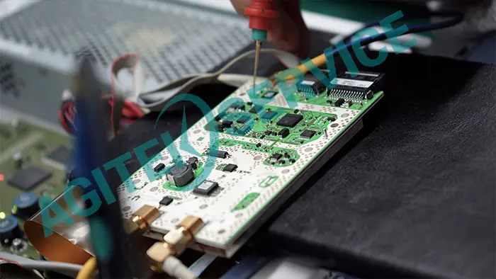

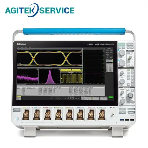

泰克MSO68B混合信号示波器维修情况:
①泰克示波器维修型号:MSO68B;
②报修故障:按键和电源指示灯亮,按开机键没反应,无法开机;
③故障检测:因为仪器控制板损坏,所以造成不开机;
④维修措施:更换控制板组件,更换按键膜,进行仪器清洁,开机正常后,自检自校准PASS,测试功能指标正常!
