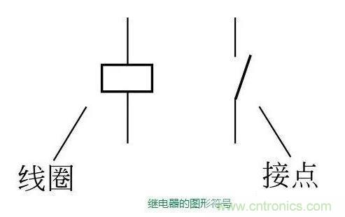

继电器是一种常用的控制器件,它可以用较小的电流来控制较大的电流,用低电压来控制高电压,用直流电来控制交流电等,并且可以实现控制电路与被控电路之间的完全隔离,在电路控制、保护电路、自动控制和远距离控制等方面得到广泛应用。
继电器的种类很多,包括电磁式继电器、干簧式继电器、压电式继电器、固态继电器等。

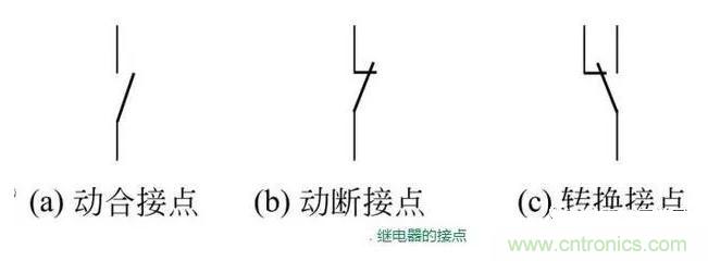

继电器的节点形式分为动合节点、动断节点、转换节点三种。
一个继电器可以有一组节点,也可以有若干组节点。这些节点可以是
动合节点、也可以是动断节点、还可以是转换节点。
在继电器动作时,所有节点同时动作。

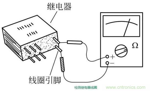

1、检测继电器线圈
将万用表置于“Rx100”或“Rx1k”档,两表笔(不分正、负)接继电器线圈的两个引脚,测量继电器线圈的直流电阻,万用表表针指示应该与该继电器的线圈电阻基本相符。
如果表针指示阻值明显偏小,说明继电器线圈局部短路。如果表针指示阻值为零,说明继电器线圈两引脚间短路。如果表针指示阻值为无穷大,说明继电器线圈已断路。以上三种情况均说明该继电器已损坏。

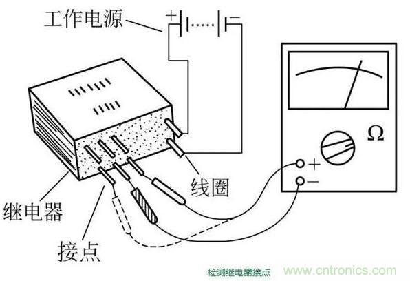

2、检测继电器节点
给继电器线圈接上规定的工作电压,用万用表“Rx1K”档,检测节点的通断情况。
当未给继电器线圈加上工作电压时,常开节点应不通,常闭节点应导通。当加上工作电压时,应能听到继电器吸合声,这时,常开接点应导通,常闭节点应不通,换节点应随之转换。否则,说明该继电器损坏。对于多组节点继电器,如果部分节点损坏,其余节点动作正常,则仍可使用。

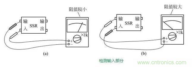

1、检测输入部分
检测固态继电器输入部分如下图所示,用万用表测量固态继电器输入端两引脚之间的正反向电阻,其正向阻值较小,反向阻值较大。
