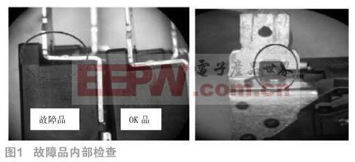

对故障继电器进行外观检查,发现继电器快连接插片变形(向内侧倾斜),解剖后在放大镜下进行内部检查(如图1),发现故障件内部快连接插片折弯处与基座之间间隙较大,固定铆接点与快连接插片结合位置松动。
1.2.3 分析与结论
通过分析,确认导致空调整机异常的主要原因为继电器电气参数不合格,释放电压低于产品设计要求。而导致电气参数不合格的原因为快连接插片受到外力冲击变形,使快连接插片与基座铆接点固定柱受到破坏,继电器静簧片向动簧片反方向移动,GAP(簧片间隙)变大,FOLLOW(超行程)变小,导致释放电压低。

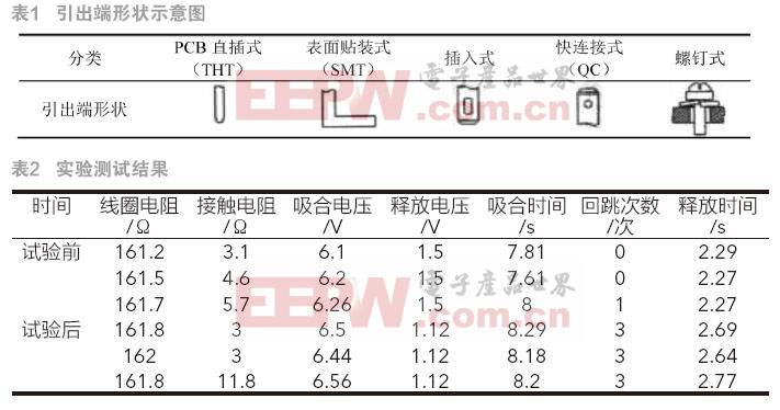

模拟实验方法:选取与售后相同厂家的继电器,根据生产操作过程中可能存在推动继电器快连接插片的情况,模拟快连接插片受力,掰动插片倾斜成45°,测试实验前后继电器释放电压的变化。
样品选取:筛选初始释放电压较低的继电器进行试验模拟。测试数据如表2所示。

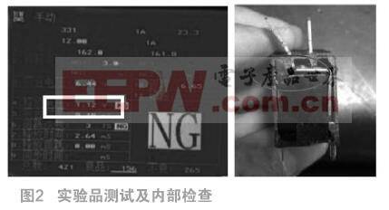

选取的继电器初始释放电压为1.5V,经模拟实验后,释放电压降低至1.12V,不合格。释放电压下降0.38V,降低了25.33%。
结论:通过受力模拟,掰动继电器快连接插片后,初始释放电压较低的继电器可复现售后故障现象——释放电压低。观察模拟的故障件,其快连接插片与基座铆接点结合处受到破坏,继电器静簧片向动簧片反方向移动,GAP变大,FOLLOW变小,释放电压低。

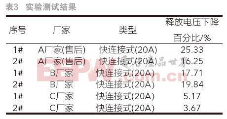

根据以上模拟实验的方法,对比不同厂家快连接式继电器在插片受力后,继电器释放电压下降变化情况。可以发现,除售后失效厂家释放电压下降明显,达25.33%外,B厂家快连接式继电器释放电压同样下降明显。
测试对比结果如表3所示。
结论:通过对比可以看出,快连接式电磁继电器插片受力变形导致参数变化,并非单一厂家存在此类情况,具有一定的普遍性,研究快连接式电磁继电器结构的可靠性及改善方案,具有重要的意义。

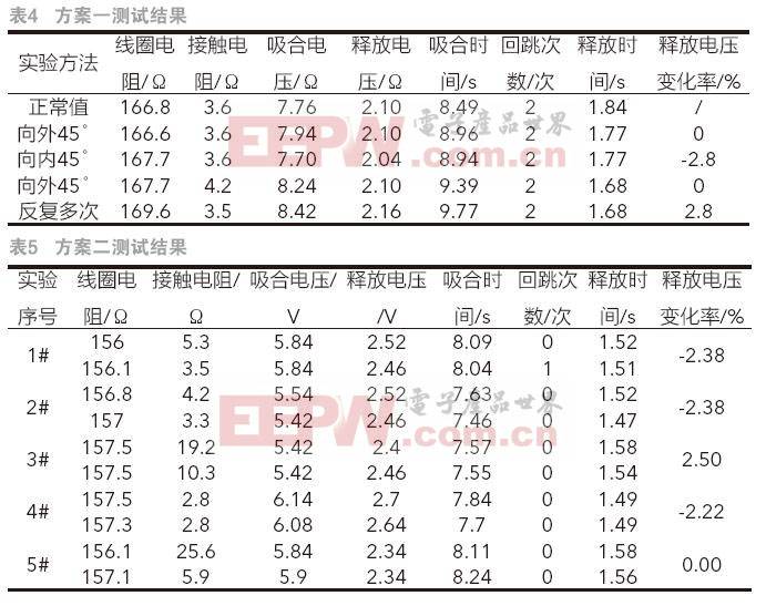

通过对比研究,可以认为改善快连接式继电器的可靠性,需在插片与静簧片间增加固定装置,以减少插片变形对电磁继电器释放参数的影响。以下提出两种改善方案,经验证可降低快连接插片受力对电磁继电器参数的影响。

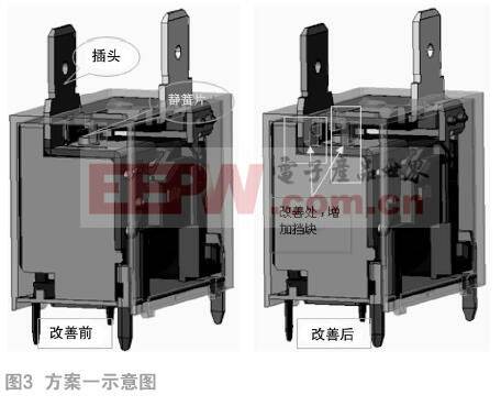

3.1 快连接式插片根部增加挡块
电磁继电器快连接插片与静簧片结构上同为一体,提高继电器的可靠性,可通过在插片的根部增加挡块,以固定插片且减少插片变形对其他部位造成影响。
改善效果验证:针对整改后的制品模拟受外力导致插片变形的情况,测试各项参数变化较小,相比整改前的制品改善明显。

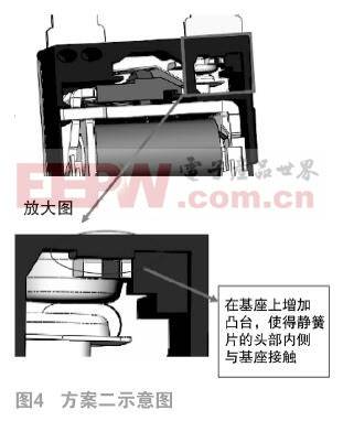

3.2 快连接片的静簧片上增加挡钉
提高电磁继电器可靠性的另一方案是固定静簧片,即在其头部增加挡钉,使组立后与基座间紧密接触,可确保快连接插片在外力作用下,其内部静簧片不易发生位移变化而导致释放电压下降。改善示意图如图4所示。
改善效果验证:测试改善后样品参数情况,同样改善明显。
