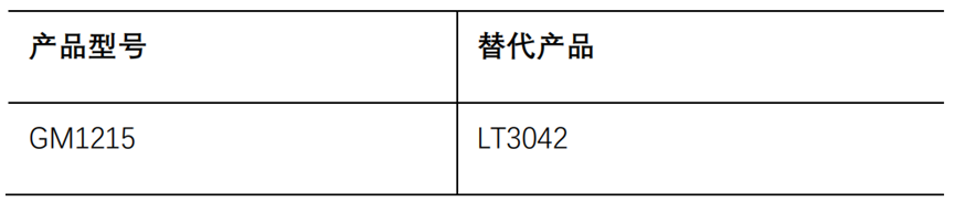

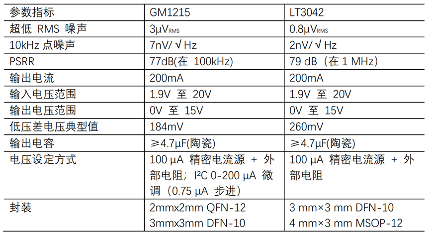

五. 对标产品
竞品参数对比
GM1215 把“超低噪声”与“数字可调”、“易并联”结合,且 DFN-10 封装可直接替换LT3042,成本更低。对 200 mA 以内、需要数字控制的小尺寸新设计,GM1215 是极具吸引力的国产替代方案。

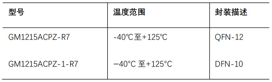

六. 订购指南
GM1215 的推出,为高性能超低噪声线性稳压电源市场带来了一款极具竞争力的产品。其小尺寸、低功耗、低噪声、超高 PSRR、数字在线调压、低压差特性、强大的保护功能以及便捷的并联扩展能力,使其在众多电源解决方案中脱颖而出。无论是在通信、医疗、工业还是汽车电子等领域,GM1215 都能够为设备提供稳定、纯净、可靠的电源支持,助力设备实现更高的性能和更好的用户体验。随着 GM1215 的广泛应用,我们相信它将为电子设备的性能提升和技术创新注入新的动力,开启超低噪声、超高 PSRR 线性稳压电源的新时代。
