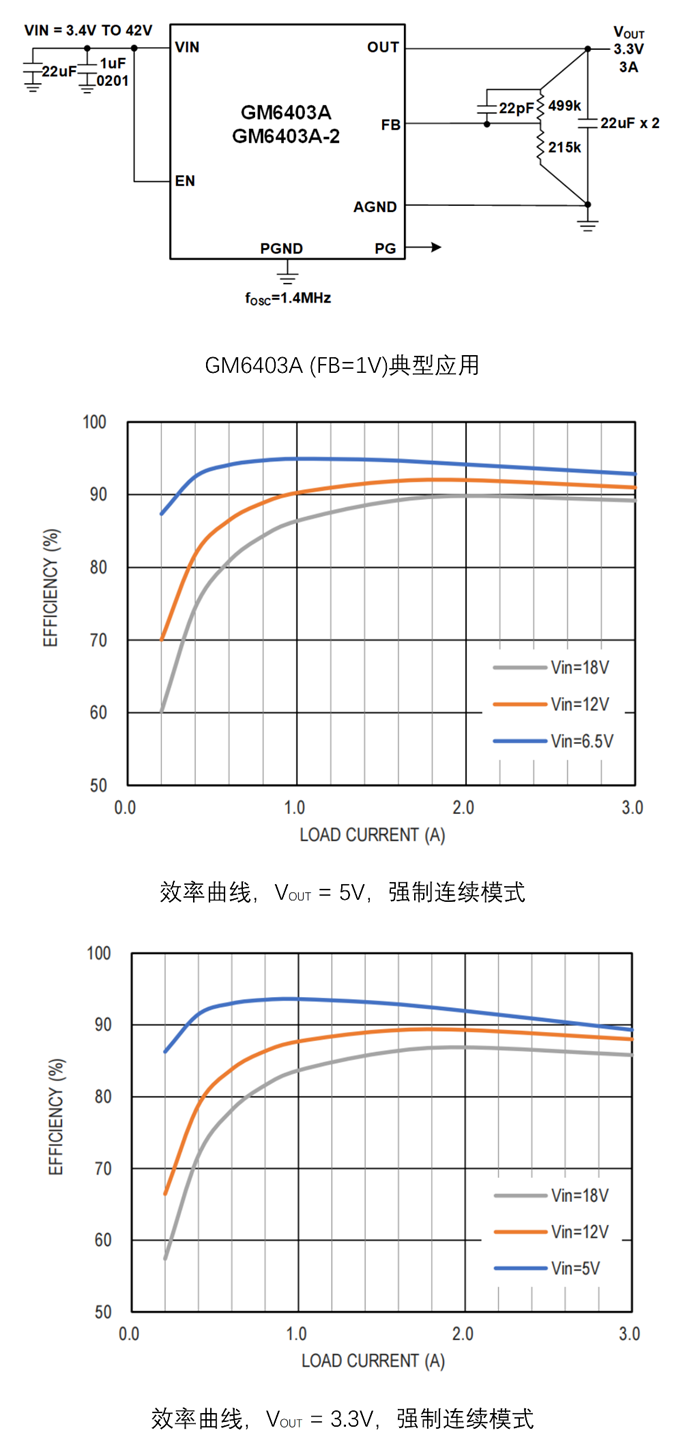

模块采用 1.4MHz 固定开关频率与内部补偿峰值电流模式控制,两大技术加持下,不仅实现快速瞬态响应,更在极小体积内达成 95% 峰值转换效率;即便在 3.4V 至 42V 宽输入电压区间,仍能保持优异的输入电压调整率与负载调整率。

内部集成功率 MOSFET、电感、补偿网络、bootstrap 电容,仅需输入 / 输出电容 + 两颗反馈电阻即可工作,实现 “零磁性设计”,大幅简化电路设计。

典型工况效率达 93%,峰值效率高达 95%;1.4MHz 固定开关频率配合快速瞬态响应,兼顾能效与供电稳定性。

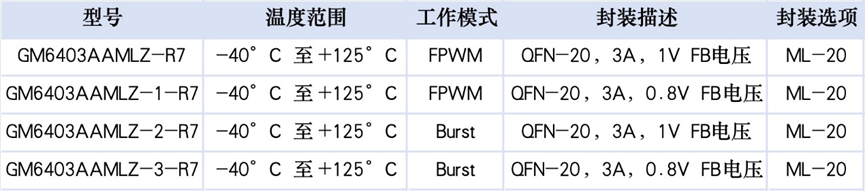

五、pin to pin 可替换 产品
六、订购指南
