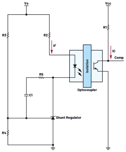

光耦合器的偏置是指设置正确的工作条件,具体而言是设置流过LED的正向电流及光电晶体管的集电极-发射极电压和电流,使得光耦合器在线性区域内工作。这对于反馈系统至关重要,因为光耦合器必须跨越隔离栅准确传输模拟信号。在隔离型SMPS中,光耦合器是次级侧电压检测与初级侧PWM控制器之间的桥梁。如果偏置不正确,反馈信号就会失真,导致电压调节不佳或不稳定。图1展示了光耦合器的内部结构及其在SMPS中用作反馈元件时的相关外部元件。
图1.反馈电路中光耦合器的典型连接
1.LED侧——驱动光信号(输入级)
在采用隔离反馈的SMPS中,光耦合器的LED侧通常由分流调节器驱动,根据输出电压来调节LED的正向电流。此正向电流是一个关键控制参数,它决定了LED发射光的强度,进而控制次级侧光电晶体管的导通水平。LED在正偏区域内工作,其光输出随IF的提高而提高。推荐的工作电流范围通常为1 mA至10 mA,但不同型号可能有所差异。
工作电流低于此范围会导致光功率不足,进而造成光电晶体管激活不充分,反馈调节不佳。另一方面,工作电流超过上限会产生热应力,缩短LED寿命,并因老化加速和结发热效应而降低光学效率。在实际设计中,LED电流由光耦合器LED阳极处的电阻(R2)设定;当分流调节器响应输出电压的变化而调整其阴极电流时,LED电流会动态调整。
环路设计中还必须考虑LED的正向压降,尤其是在计算低压轨的裕量时。在高性能或快速瞬变SMPS的设计中,为了确保光耦合器反馈路径的准确性、低噪声和热可靠性,保持稳定且精确受控的IF至关重要。

光电晶体管是将内部LED的光信号转换为电输出的关键元件。光电晶体管通常采用共发射极配置,其发射极接地,其集电极连接到上拉电阻(R1),由此决定输出电压摆幅。当光耦合器内部的LED正偏时,它会发出红外光,照射到光电晶体管的基极区域,使其导通。产生的集电极电流(IC)与LED的正向电流和器件的CTR成比例。
随着LED照度的增强,光电晶体管的导电水平会提高,集电极电压下降,从而产生低电平输出信号。这种行为在隔离型反馈系统中至关重要,例如在SMPS中,集电极通常与COMP引脚或PWM控制器的反馈端相连。此节点的电压会直接影响控制器的占空比,从而调节输出电压或电流。集电极上的上拉电阻不仅设置晶体管关断时的高电平输出电压,还影响反馈环路的动态响应。较低的电阻值可以改善响应时间,但可能会降低电压摆幅,而较高的电阻值会提高摆幅,但代价是转换速度较慢。此外,光电晶体管的开关速度、饱和特性和关断状态下的漏电流都是重要的设计考虑因素,尤其是在高频或精密应用中。

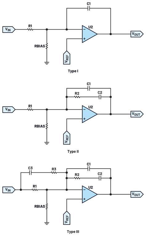

图2.补偿网络的类型
如图2所示,在SMPS控制设计中,补偿技术对于确保环路稳定性、快速瞬态响应和精准电压调节至关重要。I型补偿由单个积分器组成,由于其相位提升能力有限且瞬态性能不足,在SMPS中很少使用。它主要适用于本身具有稳定动态特性的系统,例如线性稳压器,此类系统只需极少的相位校正。II型补偿在积分器旁引入一个零点,非常适合电流模式控制架构。在此类系统中,内部电流环路贡献一个主导极点,从而简化外部电压环路。增加的零点可提升相位裕量并减轻输出滤波器极点的失稳影响,从而改善环路带宽和稳定性。III型补偿包含两个零点和两个极点,最为灵活,广泛用于电压模式控制系统。它能够通过精确的环路整形,实现高交越频率、严格的输出调节和稳健的稳定性裕量。通常,零点用于抵消LC输出滤波器形成的双极点,而极点会衰减高频增益,从而维护相位裕量并抑制噪声。
穿越频率(此时环路增益等于1)通常设置为开关频率的十分之一,以避免与开关谐波相互作用,并保持至少45°的相位裕量。有效的补偿可确保反馈环路迅速响应负载瞬变,而不会出现过冲或振荡,从而在不同工作条件下保持精准调节。此外,环路带宽需要精心平衡:既要足够宽以响应负载或输入电压的动态变化,又要足够窄以避免放大高频噪声或引起不稳定。设计人员还必须考虑实际存在的非理想因素,例如光耦合器电流传输比变化、温度漂移和元件容差,所有这些因素都可能显著影响环路动态特性和长期可靠性。
