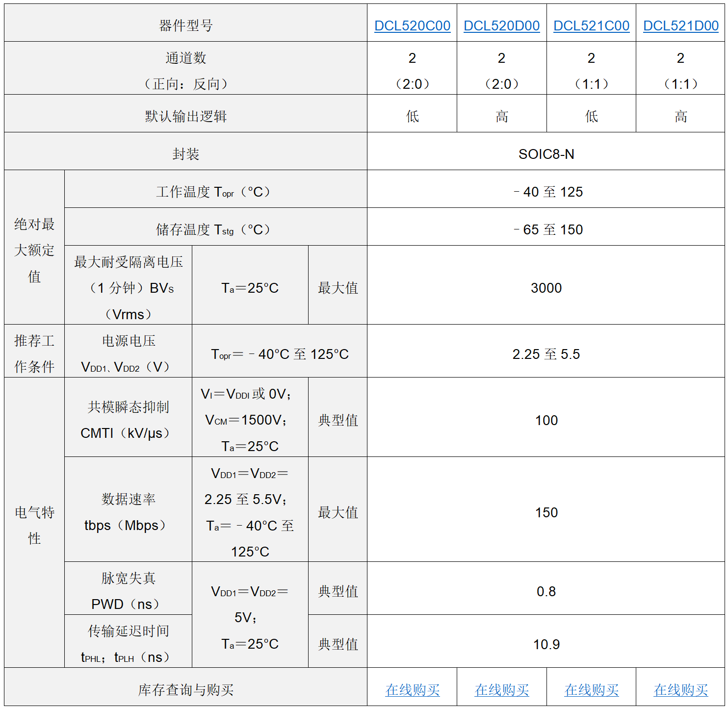

中国上海,2025年10月28日——东芝电子元件及存储装置株式会社(“东芝”)今日宣布,推出四款面向工业设备双通道高速标准数字隔离器——全新的“DCL52xx00系列”,新产品能够以100kV/μs(典型值)[1]的高共模瞬态抑制(CMTI)和50Mbps(最大值)[2]的高速数据速率支持稳定的工作。该系列产品于今日开始支持出货。
“DCL52xx00系列”包含四款产品。其中“DCL520C00”和“DCL520D00”的通道配置为两个正向通道,“DCL521C00”和“DCL521D00”具有一个正向通道和一个反向通道。这些全新双通道产品与之前发布的“DCL54xx01系列”四通道产品一起,将作为工业设备的标准数字隔离器。随着这些新产品的加入,东芝的整体产品线将涵盖14款产品,不仅可提供丰富的通道配置选择,而且还有助于提高设计灵活性。
最新DCL52xx00系列产品采用东芝专有的磁耦合型隔离传输方式,实现了高达100kV/μs(典型值)的CMTI,这一点与DCL54xx01系列产品相同。这种技术提高了输入到输出间隔离信号传输时抗电噪声能力,从而确保了信号的稳定传输和设备操作的可靠性。
此外,新产品还可实现0.8ns(典型值)[3]的低脉宽失真和高达150Mbps(最大值)的高速数据速率,十分适用于I/O接口等支持UART[4]和I2C[5]通信的多通道高速通信应用。
东芝已经开始量产面向工业设备和车载设备的标准数字隔离器。未来,公司将继续扩大在这两个方面的封装产品线和通道数量,并将一如既往地提供高质量隔离器件及光耦合器,为实现工业及车载设备所需的可靠性和实时数据传输做出贡献。
应用:
- 工业自动化系统(可编程逻辑控制器和I/O接口等)
- 电机控制
- 逆变器
特性:
- 双通道:
• 两个正向通道
• 一个正向通道和一个反向通道
- 高共模瞬态抑制:CMTI=100kV/μs(典型值)
- 高速数据速率:tbps=150Mbps(最大值)
主要规格:
注:
[1] 测试条件:VI=VDDI或0V;VCM=1500V;Ta=25°C(VDDI为输入端的VDD1或VDD2)
[2] 测试条件:VDD1=VDD2=2.25至5.5V;Ta=–40°C至125°C
[3] 测试条件:VDD1=VDD2=5V;Ta=25°C
[4] UART(通用异步收发器):异步串行通信。无需时钟信号,即可发送并接收数据的通信方法。
[5] I2C(内部集成电路总线):同步串行通信。通信方法,用于发送和接收与时钟信号同步的数据。
