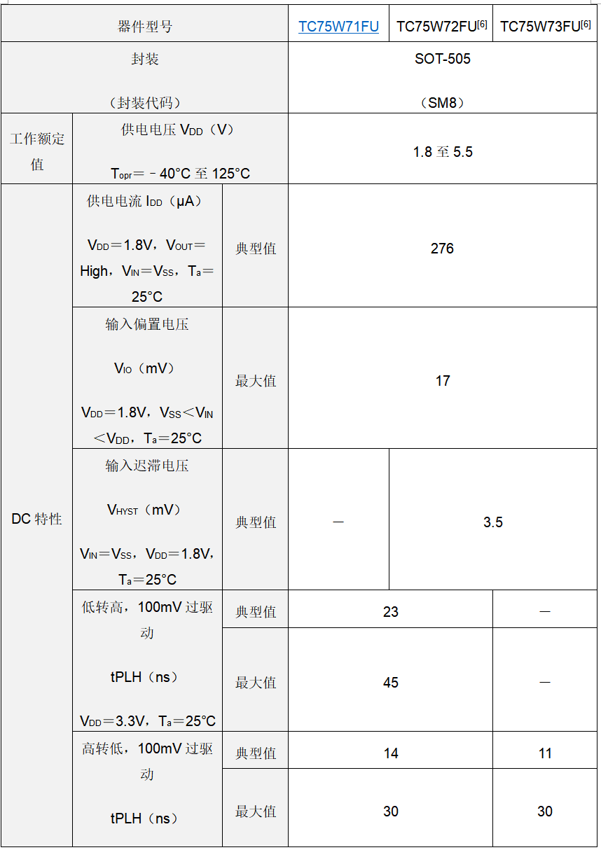

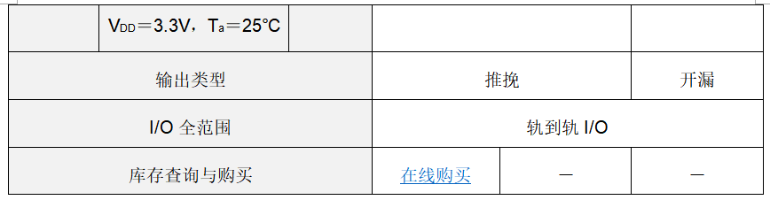

  •  高速响应:tPLH 45ns(最大值),tPHL 30ns(最大值)(VDD=3.3V)
主要规格:
