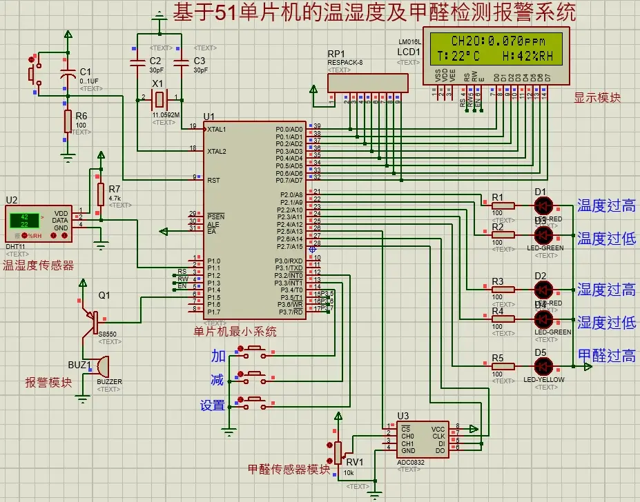

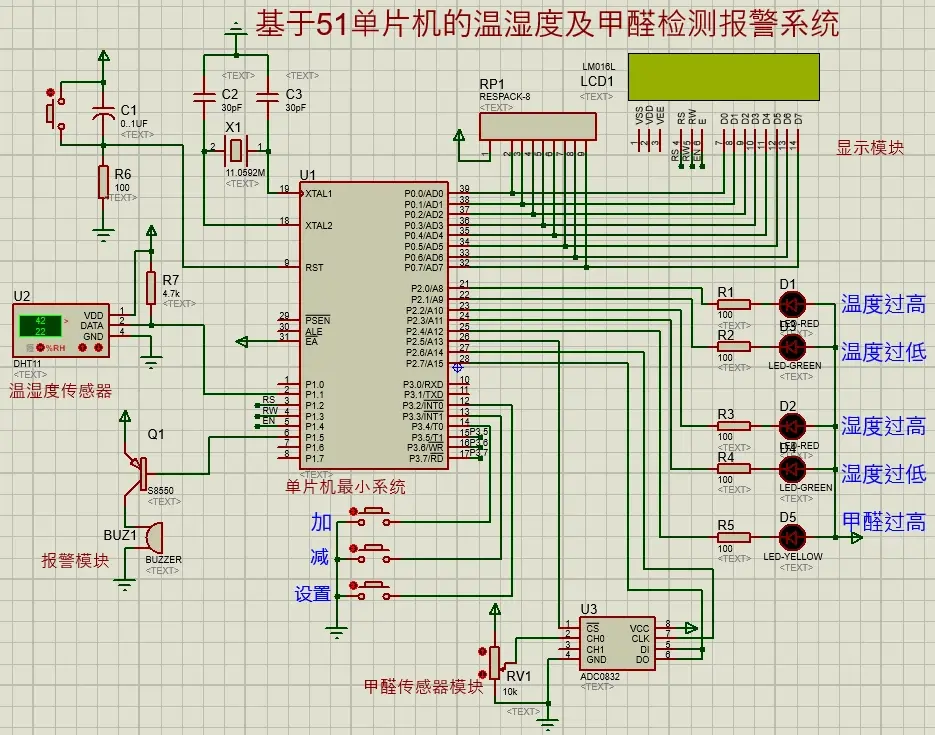

仿真实现(protues8.7)
本设计利用protues8.7软件实现仿真设计,具体如图。

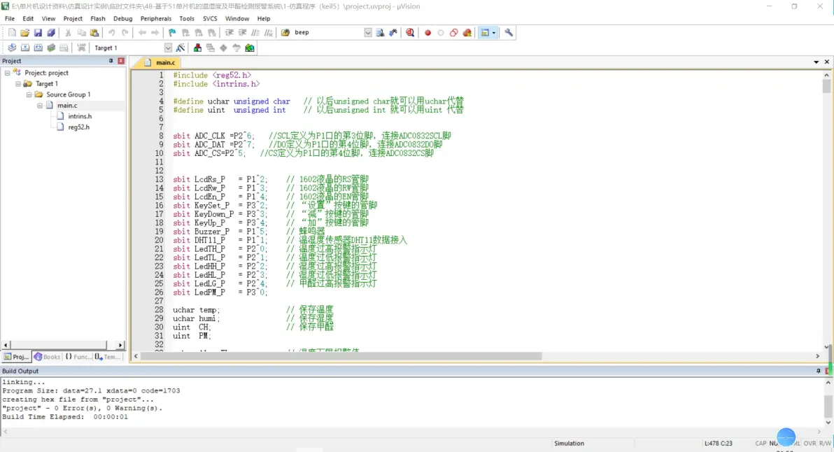

程序(Keil5)
本设计利用KEIL5软件实现程序设计。
主函数如下:
// 主函数
void main(void)
uchar i; // 循环变量
LcdInit();     // 液晶功能初始化
LcdShowInit(); // 液晶显示初始化
AlarmInit(); // 报警值初始化
while(1)
CH=Get_ADC0832(); // 读取甲醛强度
LcdGotoXY(0,9); // 液晶定位到第0行第6列
LcdPrintNum1(CH); // 显示测量结果
/*温湿度读取*/
EA=0;
ReadDhtData(); // 检测温湿度数据;
EA=1;
LcdGotoXY(1,2); // 定位到要显示温度的地方
LcdPrintNum2(temp); // 显示温度值
LcdGotoXY(1,11); // 定位到要显示湿度的地方
LcdPrintNum2(humi); // 显示湿度值
// 报警判断
AlarmJudge();
/*按键扫描和延时*/
for(i=0;i<30;i++)
KeyScanf(); // 按键判断
DelayMs(10);
程序运行结果如图:
