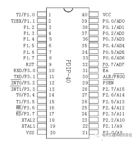

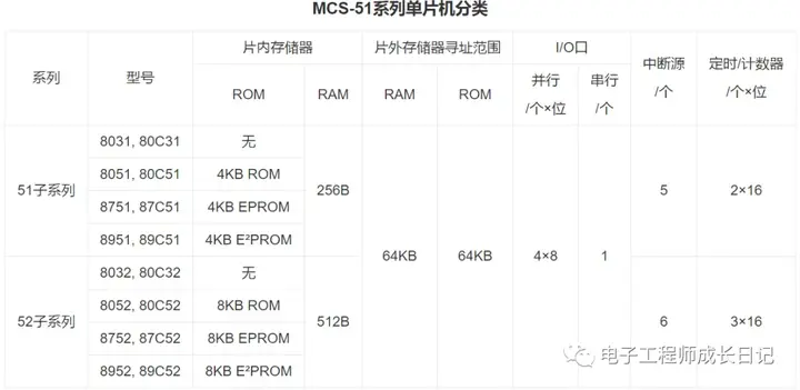

51单片机简介
51单片是一种低功耗、高性能CMOS-8位微控制器,拥有灵巧的8位CPU和可编程Flash,使得51单片机为众多嵌入式控制应用系统提供灵活、高效的解决方案。
本设计所使用的芯片可兼容以下所有的51系列单片机(包括AT系列和STC系列)。

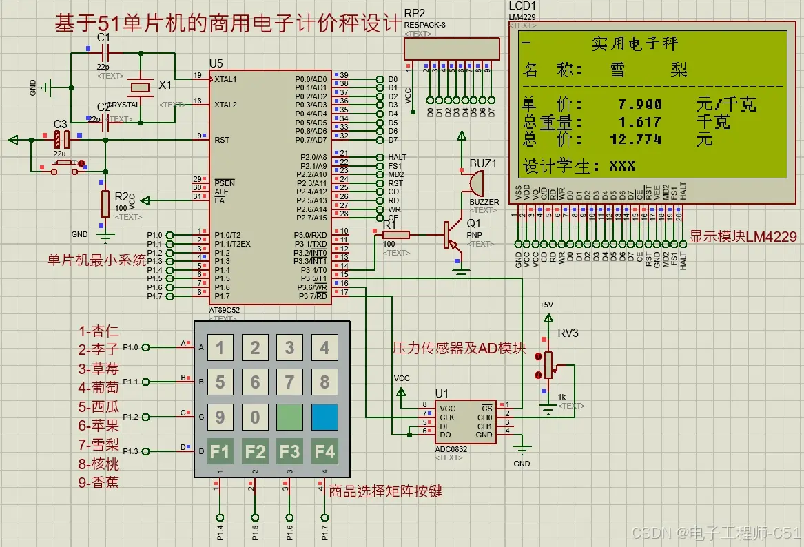

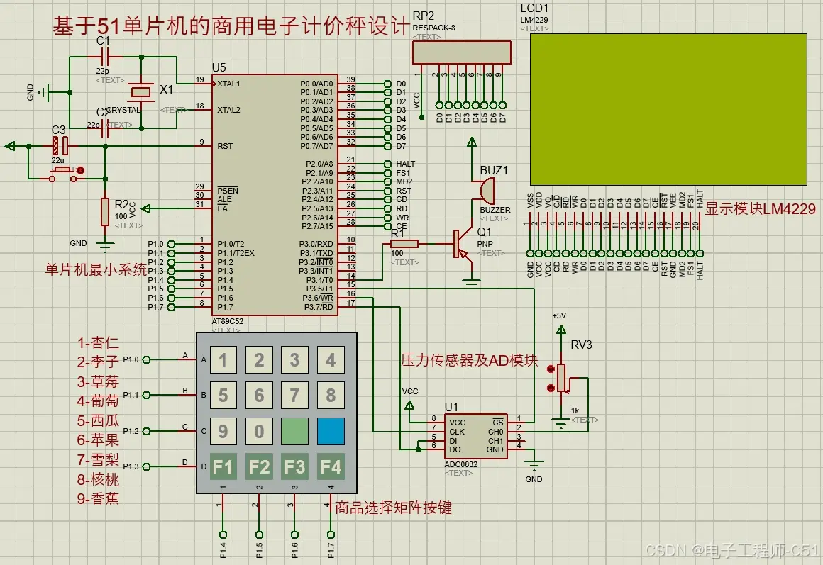

仿真实现(protues8.7)
本设计利用protues8.7软件实现仿真设计,具体如图。

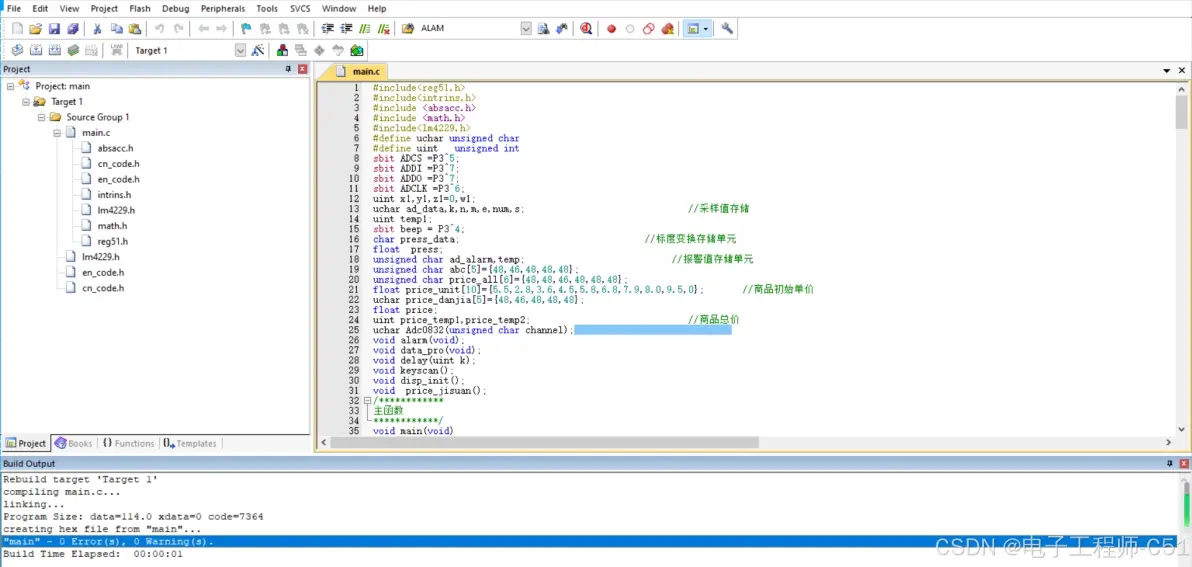

程序(Keil5)
本设计利用KEIL5软件实现程序设计。
程序运行结果如图:

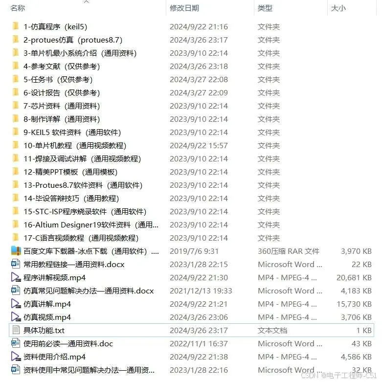

全部内容
全部资料包括程序(keil5)、protues仿真(protues8.7)、开发资料、资料使用介绍、仿真视频、程序讲解视频、仿真讲解视频、最小系统介绍视频等。
