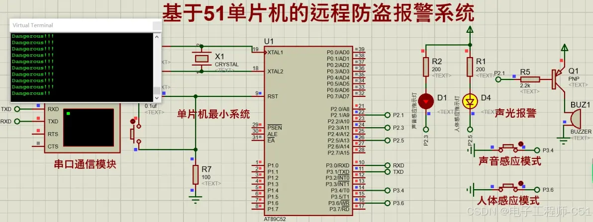

具体实现功能
(1)人体感应模式按键(仿真中无人体感应传感器,用按键模拟)按下,人体感应指示灯亮,蜂鸣器报警,表示感应到人;(2)声音感应模式按键(仿真中无声音传感器,用按键模拟)按下,声音感应指示灯亮,蜂鸣器报警,表示检测到声音;(3)人体感应模式按键和声音感应模式按键同时按下,声光报警,将报警信息“Dangerous!!!”发送到串口调试助手,表示远程报警。

仿真实现(protues8.7)
本设计利用protues8.7软件实现仿真设计,具体如图。
