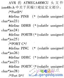

首先明确几个基本概念:位域、地址绑定,和Volatile限定关键字。
在ICC6.31A的安装目录中有个in-clude文件夹,里面有大量编译器开发人员已为我们开发好的各类AVR单片机预定头文件,下面是iom48v.h头文件。
AVR单片机的端口位操作方法解析
AVR单片机的端口位操作方法解析

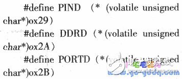

注:每个端口均有PIN、DDR、PORT三个八位寄存器。
简要概括如下:
VolaTIle -词用来规定C编译器不允许对其限定的变量进行优化处理。如:
AVR单片机的端口位操作方法解析
这句宏定义要结合iom48v.h头文件来看,在前面有该头文件关于各端口寄存器的定义。上述宏语句中,ox25被强制转化为一个指针常量,实际上,上述宏定义的意义为:PORTB被强制定义在地址ox25上,即定义了一个无符号字符型变量PORTB,且被强制绑定在ox25地址上。其他语句依此类推。

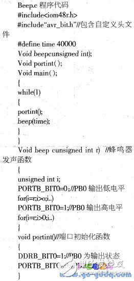

为验证这个头文件,很快编写了一个测试程序Beep.e,具体如下:
AVR单片机的端口位操作方法解析
在电路拓扑中,在ATMEGA48的PBO脚,即(14)脚外接一只三极管(接b极)由三极管去控制一只蜂鸣器。程序很简单。为了更直观,在PORTB口其他不用的引脚上均接了发光二极管,此时,在测试程序中,将端口初始化函数语句改为:
DDRB=oxff;PORTB=ox00;(或PORTB=oxff;视二极管接法而定),由二极管配合蜂鸣器来观察PBO位是否能单独动作。当然,运用此位定义头文件,可实现单片机任一口的任一位的位操作。
