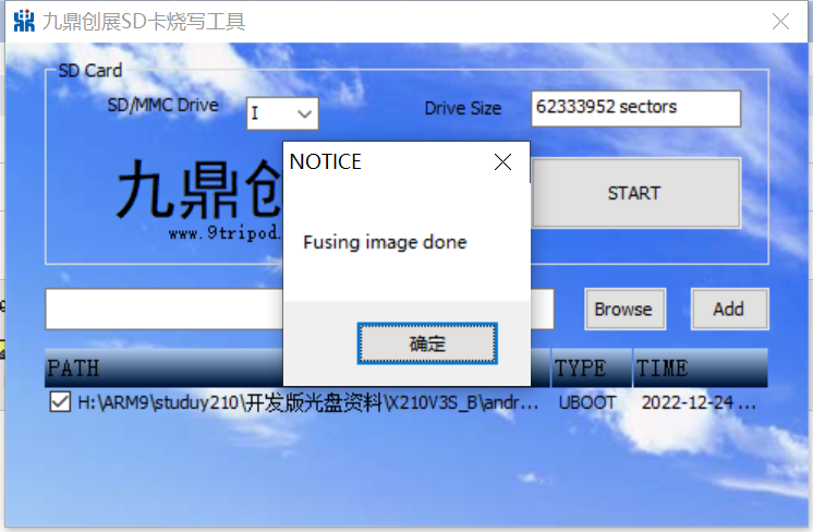

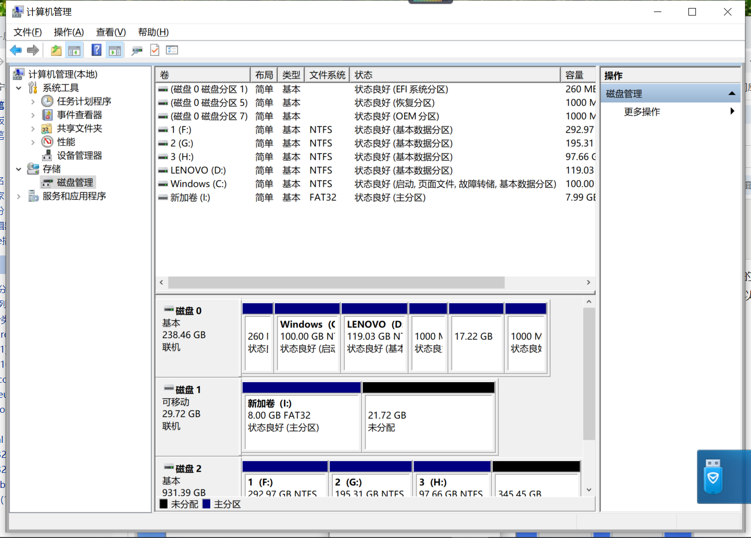

1、SD卡使用的是32G小卡,因为开发板是大卡卡槽,所以在小卡外加了一个大卡卡套,这张卡原来一直是用于串口屏烧录工程文件的,因为烧录串口屏时有容量要求,所以只分区了16G出来使用,但是用来烧录uboot了发现SD卡烧写不成功,一直提示can not write to sdcard,网上说可以右键管理员运行烧写工具能解决,实际尝试并不可行,但是想到以前用的一张8G的SD卡是可以成功烧写的,于是通过计算机自带的磁盘管理删除了SD卡原来已经分区出来的16G,然后再创建8G的新卷分区,接着再烧写就能成功了。
