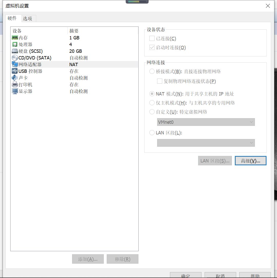

1、虚拟机底下的设置->虚拟机设置灰色无法添加新的网络适配器,由于处于关机或挂起状态,将虚拟器开启后再查看就可以了。
