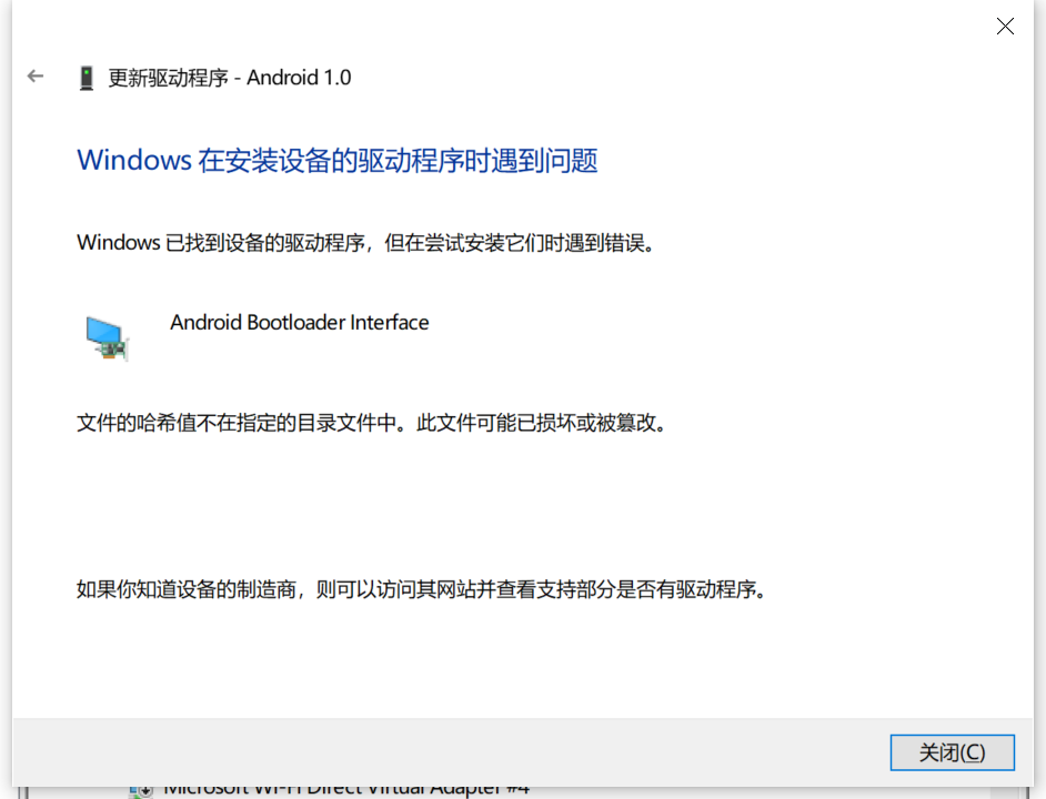

1、安装fastboot驱动失败,需要到网上搜索禁用数字签名的文章,跟着操作完等电脑重启再重新安装驱动即可。

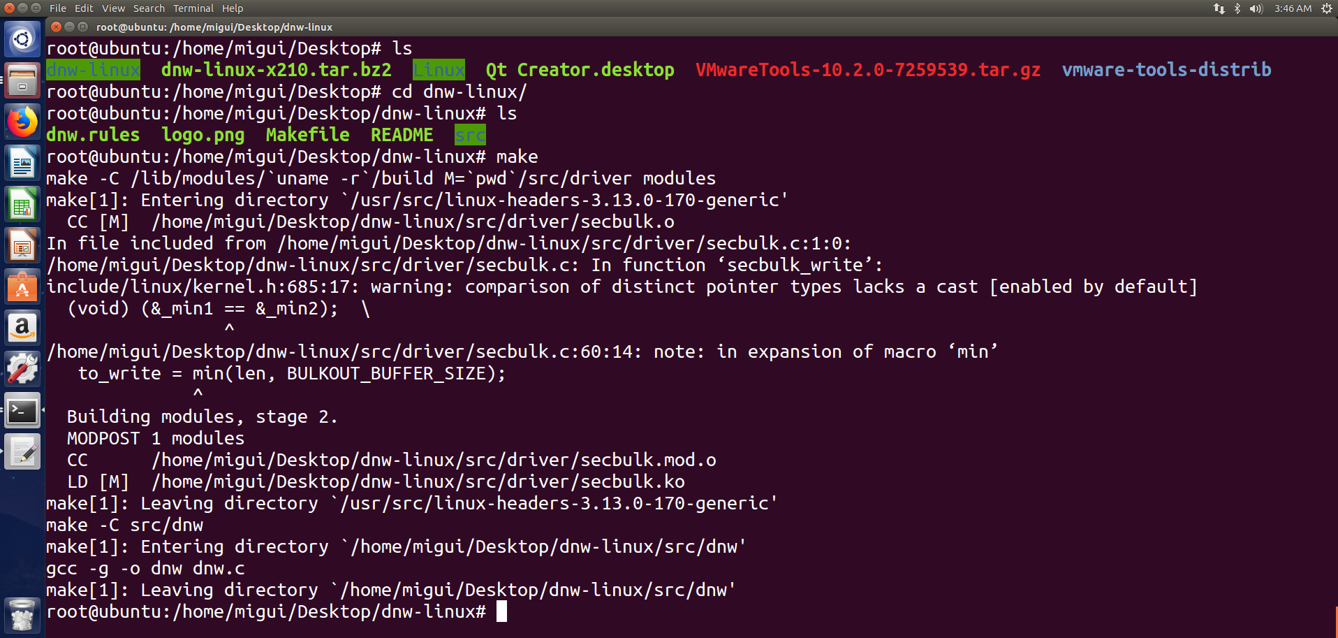

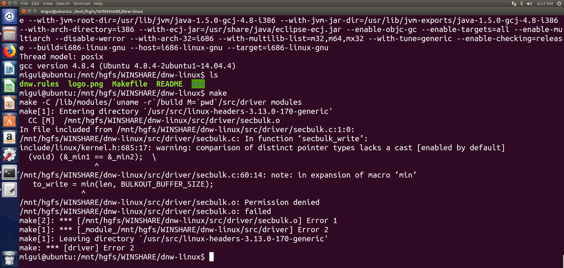

 2、共享目录放的dnw工具编译过程出现如下错误,往上一层WINSHARE目录还是完整权限,但是再上一层,即/mnt目录底下查看hgfs目录权限并不是777,但是chmod提升hgfs时并不能成功,尝试过几种网上提供的办法(如切换到root下重新编译、在root下重新执行chmod、重装VMtool并在最后一个问题设为no,修改hgfs为开机挂载),均未成功,最后的解决办法是,将待编译的dnw工具压缩包剪切放到/mnt/hgfs以外的目录底下再编译。
