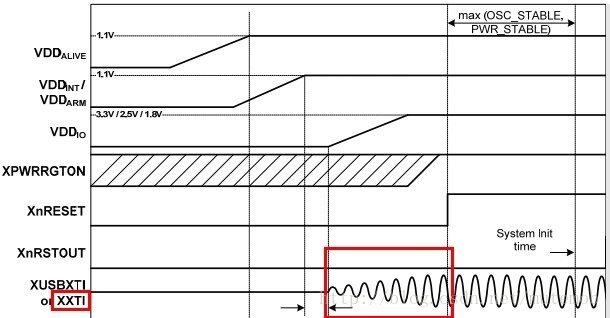

下图就是上电后的XXTI输出的频率变化图(XXTI引脚见P361的系统时钟流程图最左边的XXTI引脚,XXTI的详细介绍见P354的Figure 3-2 S5PV210 Top-Level Clocks),频率从小变到指定频率需要一段时间(图中标红框的部分),当CPU频率在变化的时候,比如由复位后的初始的400HZ,我要升到1000HZ, 这时,首先把CPU的频率锁定,因这此时CPU的频率是变化的,频率变化,CPU的状态就无法确定,所以,此时用PLL--phase-locked loop锁相环,将CPU频率锁定一段时间,直到我的频率输出稳定为止。芯片手册上显示APLL默认的设置时间为30us(30毫秒)。

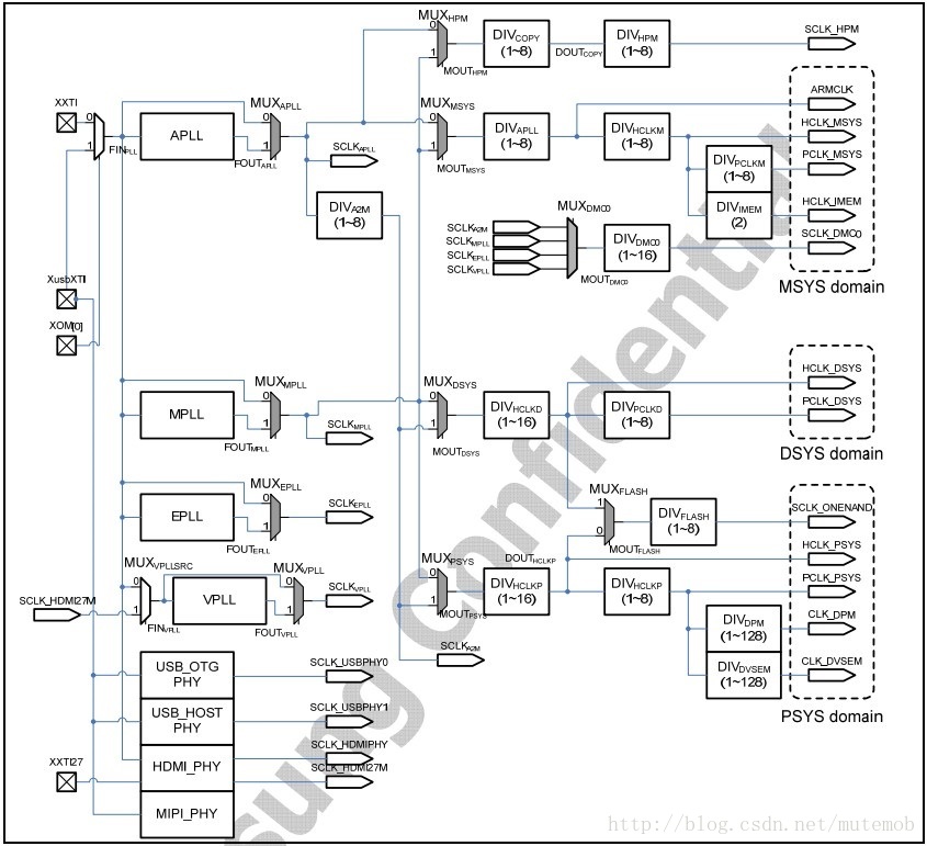

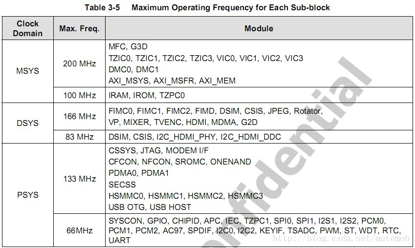

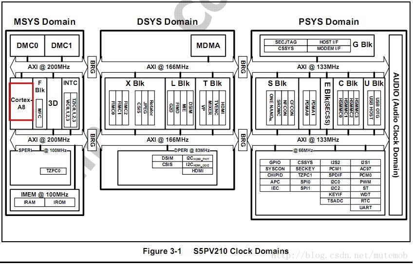

S5PV210的Clock分为三个domain,意思是三个区域-- MSYS,DSYS,PSYS,这三个区域分别都是AMBA总线,AMBA总线分为AHB和APB两种总线(这是不严格的分法,仅仅是便于理解),每种总线都有不同的时钟频率,AHB--HCLK/APB--PCLK
那么MSYS,DSYS,PSYS 最少有6个时钟(实际上不止6个),分别为HCLK_MSYS/PCLK_MSYS、HCLK_DSYS/PCLK_DSYS、HCLK_PSYS/PCLK_PSYS,再外加一个CPU要用的时钟ARMCLK,总共7个时钟频率。MSYS,DSYS,PSYS分别管理不同的设备,为不同的设备提供不同的频率。
再往下翻,这些不同设备的频率是如何产生的呢?由图可知最后,总共有13个CLK提供出来。
由上图可知,通过XOM[0]产生频率,然后在APLL升频,然后在分频1时,有一个两级分频,然后,在分频2又有一个8级分频,最后,就可以输出一个频率,提供给S5PV210的ARM芯片使用,P356页查到常用的CLK值,这里我们的S5PV210的ARMCLK为1000MHz。

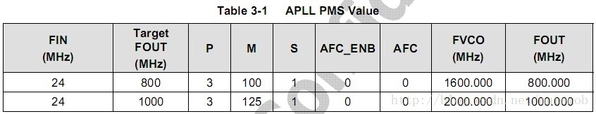

2)先查看APLL PMS的倍频表
P357 S5PV210_UM_REV1.1.pdf -- Table 3-1. APLL PMS Value
查看芯片手册,设置P/M/S的bit,可以将频率拉升到我们想要的频率。

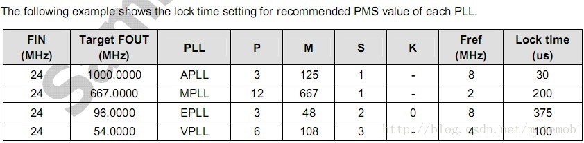

由芯片手册上显示APLL的lock time是30us,如果是晶振输出的频率是24MHZ,lock time是30毫秒,那么PLL_LOCKTIME是720,也就是 0x2D0。OK,下一篇开始结合u-boot的源码来分析如何配置系统时钟。
