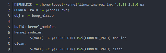

和前面章节中驱动测试程序一样需要一个Makefile文件,只是将obj-m的值改为beep_misc.o,Makefile文件内容如下:
然后执行“make”命令编译模块,编译完成生成beep_misc.ko模块文件。
